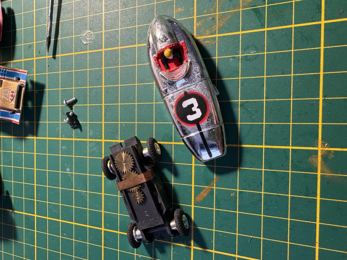

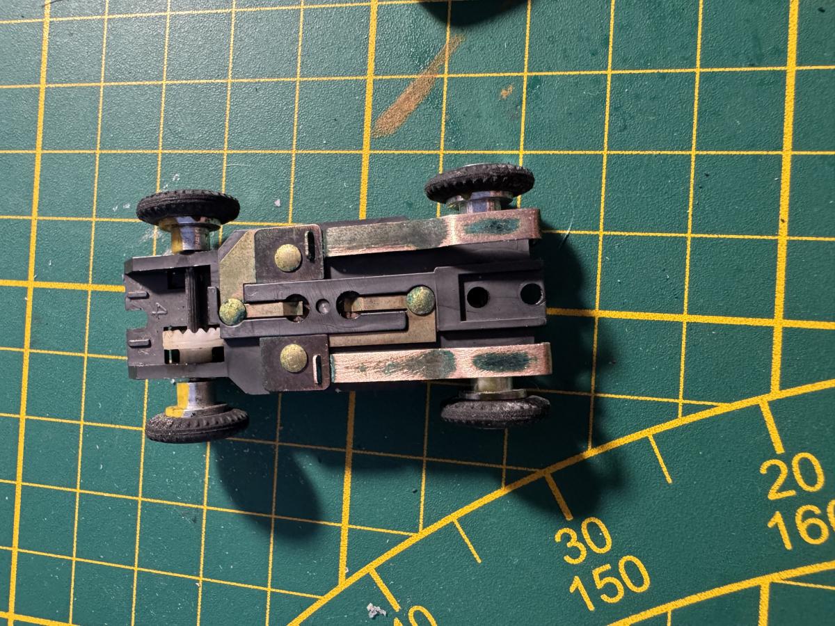

Bonjour à tous, j'ai récupéré récemment cet objet bizarroïde mais impossible de refaire tourner son moulin avec un simple nettoyage.
Des idées ?

Y a t'il encore des charbons et dans quel état est le collecteur ?

Il faut enlever le clips en cuivre puis faire attention quand tu levé les trois pignons sur leur support et la tu verra le rotor du moteur tu l'enlevé et LA IL FAUT FAIRE VACHEMENT gaffe car tu as les 2 petit charbon avec les deux petit ressort qui foute le quand a chaque fois(je les cherche encore) et la tu sera au cœur du problème si charbon HS si ressort pas en forme ou juste un bon nettoyage.
Date du message : lundi 9 février 2026 à 18h49
Sur cette version il n'y a pas de ressort, c'est la lamelle en laiton qui en fait office et appuie directement sur le charbon.

Date du message : mardi 10 février 2026 à 19h36
A vérifier :
les charbons (attention ya un sens). Tu peiux les nettoyer et les frotter sur du papier pour les polir.
bien nettoyer les contacts en cuivre sur l'armature. Tu peux utiliser de l'alcool et ou une gomme.
Vérifier que tes patins soient bien ^propres coté moteur (et là ou tu les insere aussi).
Normalement sauf bobinage foutu ça doit repartir. Les tjet c'est la vie ! c'est le design qui a inspiré l'afx original et le magnatraction, et depuis on trouve des clones plus ou moins bien faits (mention au TFX mais pas que....).
