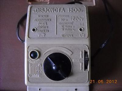

Tu remplaces par un transfo de train dans ce genre là et en plus tu pourras règler la tension pour les gamins.

Je les ai essayé avant de te les envoyer, et aucun problème; ma piste est alimentée par 2 transfos Jouef 1500, comme celui de pepe+ au dessus.

J'alimente mes circuits 1/32 et ho avec 2 transfos comme au dessus, 1 transfo par piste, et c'est largement suffisant. L'avantage est que tu règle le voltage comme tu veux; c'est bien pour les enfants
et pour les voitures
