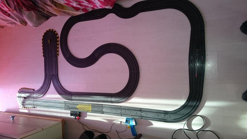

Voilà après 5 ans d arrêt faute de place je vais pour remonter un circuit, cependant j ai oublier les bases ! Mon circuit est de marque idéal ( tcr mais renurer) . Mon soucis est le suivant, aucune voiture n avance, elle ne font que sautiller voir avancer/reculer ! Les pneus on l air en état mais bon... Et quand je lève l arrière on voit bien que le moteur ne donne pas, et quand il tourne trop longtemps à vide il se mets à fumer ( 8 voiture essayer et toute pareil.aider moi !

Si ça fume, que 2 solutions :
- ou bien il y a de l'huile sur les collecteurs,
- ou bien les moteurs ont cramé...
Si c'est de l'huile, trempage dans essence A,C, F...
Dans l'autre cas moteurs neufs

Franchement quand il y a un truc qui ne fonctionne pas on cherche à savoir pourquoi sans insister.
Rien ne dit encore que les moteurs soient morts.
Cela dit je ne comprends pas comment une auto peut sautiller et en plus sans avancer
Ton TCR c'est du ASP ?

Essaye bêtement tes autos avec une pile déjà.
Dans tous les cas les pistes HO sont équipées de contacts acier. Sans utilisation ils s'encrassent très vite.
L'idéal c'est une petite plaque de laiton que l'on passe verticalement sur les 2 contacts à la fois pour être horizontal.
A défaut gomme à rail pour les trains...

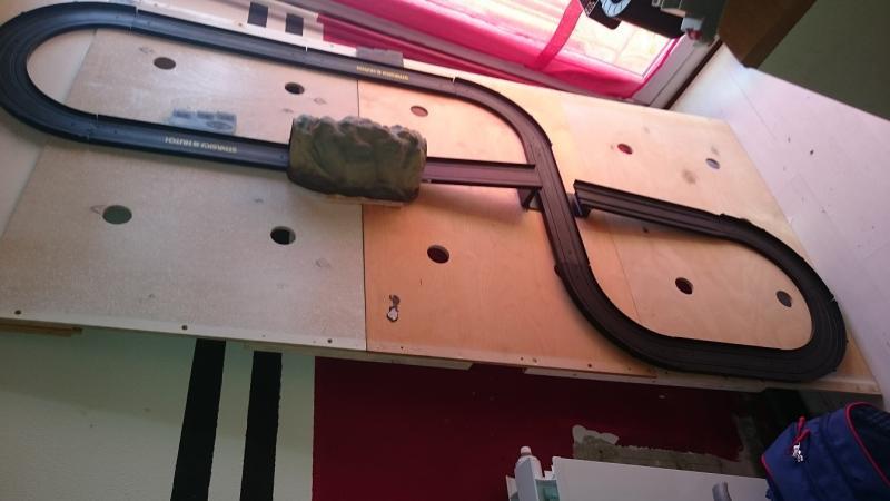

Bonjour, ce week end j'ai enfin trouver le temps d'installer les circuit dans la chambre des garcon :
C'est le circuit starsky et hutch en france, mais duke of hazzard au us ( sherif fais moi peur).
Les 2 voitures fonctionne bien, je fait le saut plusieur fois de suite sans probléme ( je l'est rallonger d'ou le deuxieme rail de raccordement mais il est pas alimenter sur se rail la)
Et j'ai voulut en faire un autre :
Et la par contre les voiture n'avance pas, elle rippe sur le coter . et pas moyens du tout de les faire avancer un poil.
JE precise que j'utilise celle du premier circuit, peut etre dois je faire une coupure dans le circuit , donc creer un saut comme pour le premier ?
sachant que ce sont des rails ideal les deux circuit mais le deuxieme les rails sont plus large d'un centimetre donc imcompatible.
Est ce un probléme de transfo ?
Est ce un probléme de poids ? ou d'aimant sachant que pour le premier circuit il n'est pas utile d'en avoir sinon les voiture saute pas, les voiture sont tres tres proche de la piste genre moins d'un milimetre.

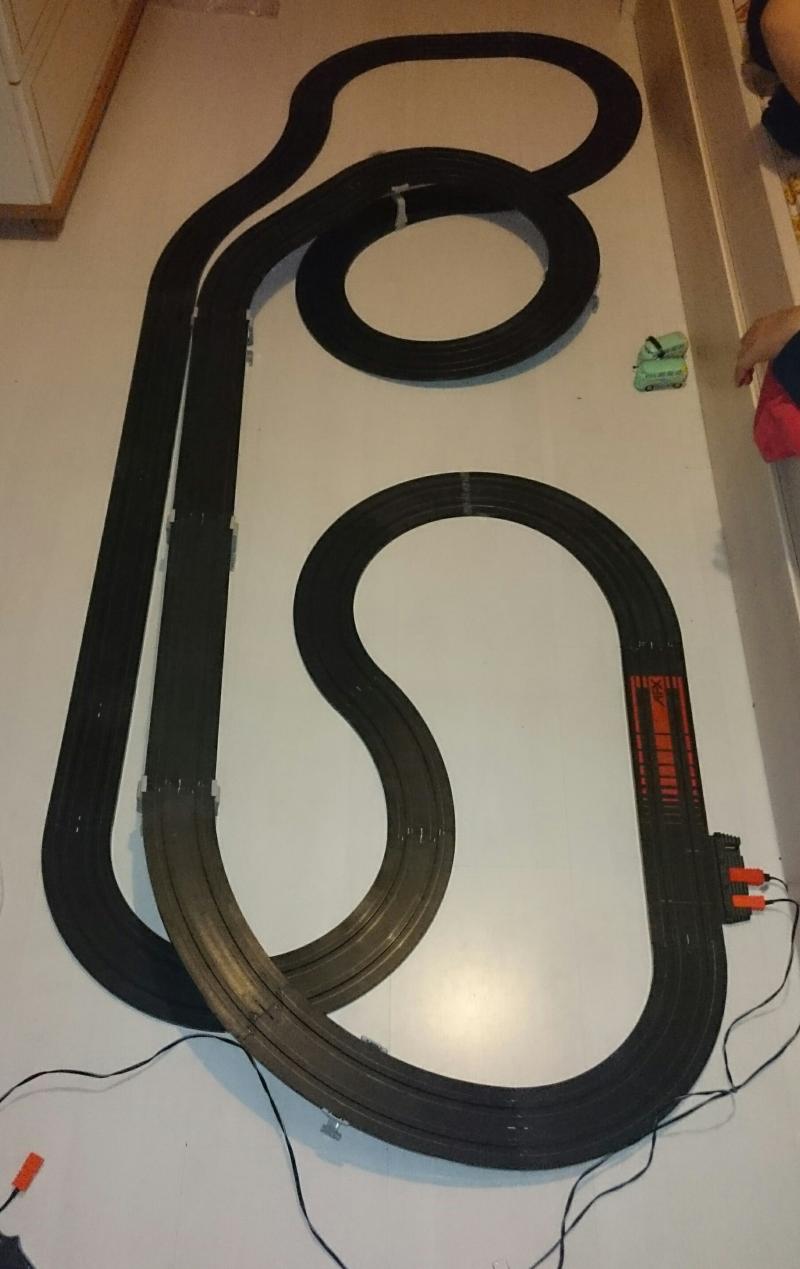

Je vient de monter un circuit afx aurora :
Donc j ai essayer les voiture et bien il s agit bien d un problème d aimant, vut que celle que j ai son pas aimantée. Donc je vais devoir racheter 2/3 voiture, alors que j ai vendu un lot de rail avec 10/12 voitures plus divers châssis et capteur y a 15 jours. Greuhhhh quand on est con c est pour la vie.

Ce n'est pas un problème d'aimant.
Tes pneus sont usées et les autos sont trop basses c'est tout.
Date du message : lundi 15 février 2016 à 19h04
Ben si vut que sur le afx les voiture roule bien en ligne droites mais si j appuie trop fort elle drift lol, et j ai essayer un autre rail départ du circuit idéal asp et elle réagisse pareil mais avance un peu quand même donc peut etre que le rail n'accroche pas assez au depart ? pour moi les pneus son bon, pourquoi sur le premier circuit elle vont très bien si les pensu etais hs ?.Trop basse oui ca me parait logique.
Je continue a chercher des infos. et des voiture lol .JE pensait a l'aimantation car lorsque je colle un aimant a l'arriere les voiture son plus stable, mais reste trop faible a qualiter d'aimatation pour tenir si je passe vite dans les virage( aimant plat a coller sur le frigo)

Je plussoie (c'est riche non ?) Pépé+ : tes pneus sont HS et il est normal qu'avec plus de poids sur les roues ca tienne un peu mieux. Tu peux essayer de faire tourner les roues sur du papier de verre pour les rafraichir, ca peut marcher si les pneus n'ont pas trop séchés.

Tu as vérifié que tes rails sont propres : pas gras ; cela produirait le même effet.

Les voitures de ton 1er circuit, celui avec le saut, ont elles un aimant pour les plaquer au rail ?
Pour que tes voitures avancent, il faut de l'appui sur le rail, donc de l'aimantation.
Si elles ne sont pas assez aimantées, il n'y a pas assez d'accroche aux rails de ton 2ème circuit ASP. Et pour les pneus, mets des silicones ou uréthane. La différence est net.
Et nettoies tes rails aussi, un bon coup de chiffon humide et essuyer de suite.

Date du message : mardi 16 février 2016 à 21h53
Affiches des photos de tes autos et des châssis vu du dessous.
En dehors des Faller et des Tjet toutes les autos HO sont aimantées.
Je suis donc curieux...
billygol a raison, contactes Bruno.
Date du message : mardi 16 février 2016 à 21h56
C'est ce que je te disais, pas aimanté donc pas d'accroche... Ces petites voitures sont trop légères pour accrocher par leurs poids.
Les pneus uréthane sont plus ou moins extensibles, ils s'adaptent à différent diamètres.
Mets une photo de tes voitures.
