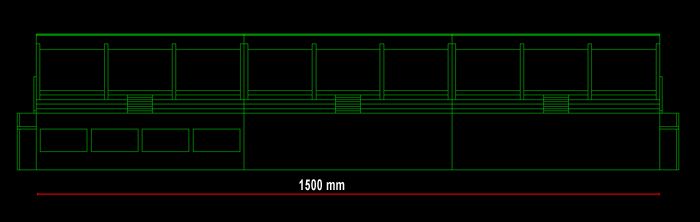

Voici le projet en 3 modules de 500mm de long....

si tu as une idée, j'suis preneur. J'ai prévu le toit en carton fort avec des couples et de faire 3 modules de 500mm pour une longueur totale de 1m500 ( sans compter les escaliers exters)

Pour compléter les plans de la tribune de Sergio, voici le design à l'échelle 1
Tout d'abord, le fichier d'aide pour le positionnement :
Lien vers la source: http://frederic.chantoin.free.fr/Perso/Slot/Tribunes/positionnement.jpg
Dos des tribunes:
Lien vers la source: http://frederic.chantoin.free.fr/Perso/Slot/Tribunes/dos_tribune_HD.jpg
Photo du dos de la tribune dont je me suis inspiré:
Nom des tribunes:
Lien vers la source: http://frederic.chantoin.free.fr/Perso/Slot/Tribunes/nomtribune_JPW.jpg
Lien vers la source: http://frederic.chantoin.free.fr/Perso/Slot/Tribunes/nomtribune_RB.jpg
Lien vers la source: http://frederic.chantoin.free.fr/Perso/Slot/Tribunes/nomtribune_RS.jpg
Les planches à imprimer avec les traits de coupe:
Lien vers la source: http://frederic.chantoin.free.fr/Perso/Slot/Tribunes/planche 2_Tribune.jpg
Lien vers la source: http://frederic.chantoin.free.fr/Perso/Slot/Tribunes/planche%201_Tribune.jpg
Lien vers la source: http://frederic.chantoin.free.fr/Perso/Slot/Tribunes/planche 3_Tribune.jpg
Lien vers la source: http://frederic.chantoin.free.fr/Perso/Slot/Tribunes/planche 4_Tribune.jpg
Voilà, amusez-vous bien ![]()

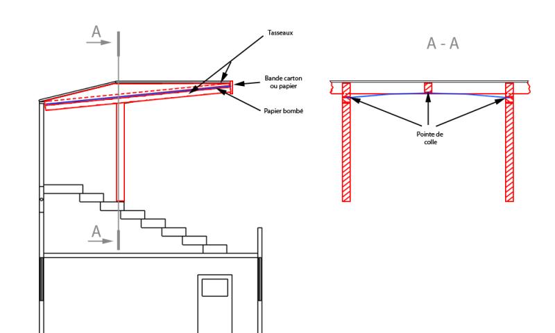

Pourquoi ne pas t'inspirer de tes plans sur les garages Suzuka
Exemple, du papier imprimé (avec le logo Dunlop
) qui serait bombé dans le toit qui reste creux et maintenu par des poutres transversales
Comme cela par exemple:

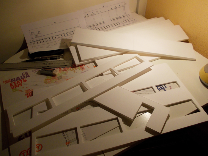

Date du message : mardi 4 février 2014 à 18h46
C'est parti... j'suis pas arrivé....3 tribunes à faire.....
