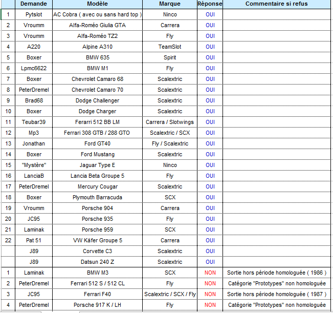

Tableau des demandes d'agréments voitures ici et en fin de post :

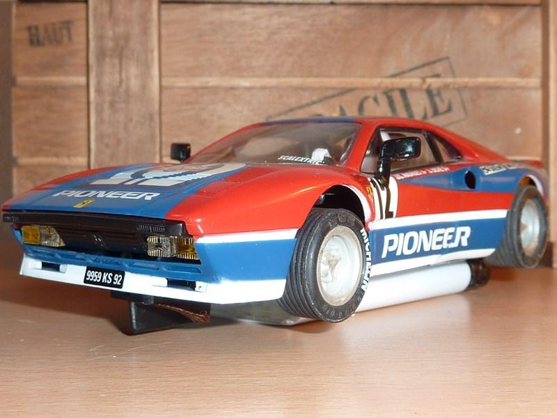

Ces petits "up" m'amènent donc à écrire ici que j'adhère à ce règlement et que je participerai à cette Proxi, sans doute avec une Fly BMW M1.
D'une part cette voiture m'avait vraiment impressionné lorsque je l'avais vu en 1985 sur les petites routes du rallye d'Antibes. D'autre part j'ai une carrosserie d'un côté et un châssis d'un autre (au 1/32, je précise
) qui trainent quelque part. Je devrais pouvoir en faire quelque chose.
Faudra que je la décore…
Elle est issue du coffret "Racing", mais le châssis sera bien un "standard"…
A bientôt! ![]()

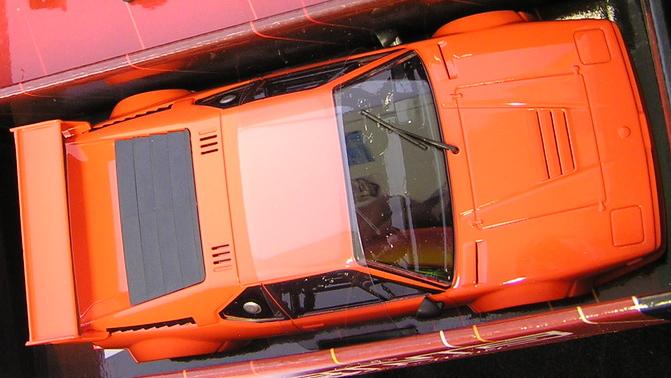

N'ayant pas pu faire celle de cette année, je regarde déja pour celle la! j'en serais !!!
deux ptites questions sur le reglement:
- le choix du moteur: je suppose que vous avez considéré le cage orange trop puissant? pas de soucis... la seule chose dommage est que ce moteur slot it est très rarement dans les boite de pièces des sloteurs, contrairement au cage orange. > donc achat de deux moteurs pour la proxy...
- Pour les voitures, la liste des marque est elle exhaustive? on pourrait aussi avoir des marques comme spirit? avec les BMW 2002 et 635. Pionner avec les mustang et camarro. par exemple. ce ne sont pas des avions...
Sinon, tanpis, ça sera une M1 aussi....
