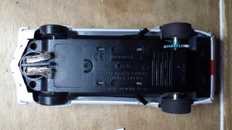

fastwagon a écrit :
Le règlement stipule bien : "En dehors de ces points, toutes les modifications sont autorisées sur les châssis."
Limer les inscriptions moulées sous le châssis (ainsi que le "bossage" de la vis de fixation au socle de la boîte Scalex) ne me semble donc pas explicitement interdit...
C'est une question de limite, si le but est de gagner quelques dixièmes de millimètre pour laisser passer la cale de contrôle pourquoi pas.
Mais sur ce châssis le moteur est à l'arrière et il n'y a pas grand chose dessous qui gène.
Alors si au final c'est tout le châssis qui a été poncé sur toute sa longueur pour gagner en épaisseur et en hauteur cela sera non, pas bon
L'idée en soit est intéressante, un châssis plus souple et plus bas, mais il faut bien poser des limites.
Autant partir sur une marque plus roulante, slotwing, fly ...
Pour ajuster la hauteur, avec les petites roues sur un moteur transversal on arrive vite à la limite : celle du diamètre de la couronne. 19 mm ...
L'autre solution c'est des paliers excentriques (sloting plus), cela permet de gagner 0.6mm, de régler le jeu entre dents... MAIS il faut aussi une couronne Offset, les coller... La prèpa devient tout de suite complexe ...
