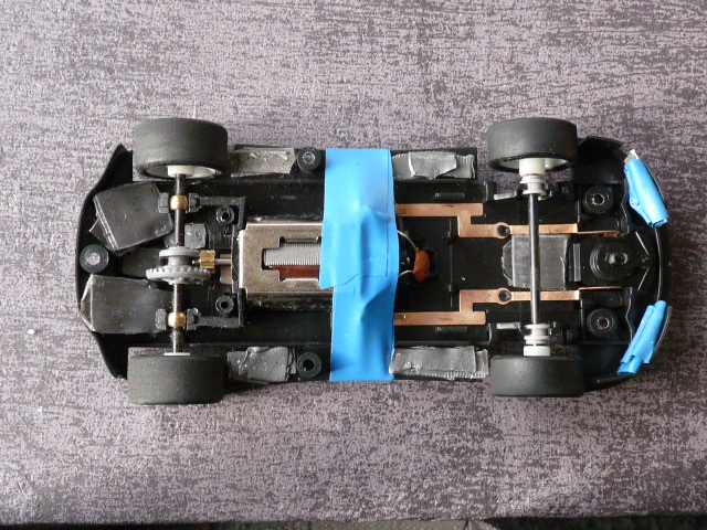

bonjour;la voiture est neuve sorti de boite:premier essai avec aimant:la voiture file tout doit a chaque virage.J ai collé les pneus arrieres a la jante parceque la voiture rebondissait .J ai essayé la voiture sans aimant avec du lest mais ca n a rien changé et j ai arreté de lester arrive a 25g de lest(ca me parrait beaucoup 25g .Combier vous mettez vous a peu pres?).J ai l impression que le probleme vient du guide (ou on met les tresses)qui releve l avant de la voiture trop haut;(on dirait un dragster la ferrari)les roues avants ne touchent jamais le sol:c est la seule difference notable que je voit avec mes autre voitures qui elles, tiennent bien la route.J ai éte sur le lien qui parle de la longueur des treses et il me sembles que mes tresses sont bien comme sur les photo.Je suis sur que c est un réglage tout bete mais la je vois pas(je débute)

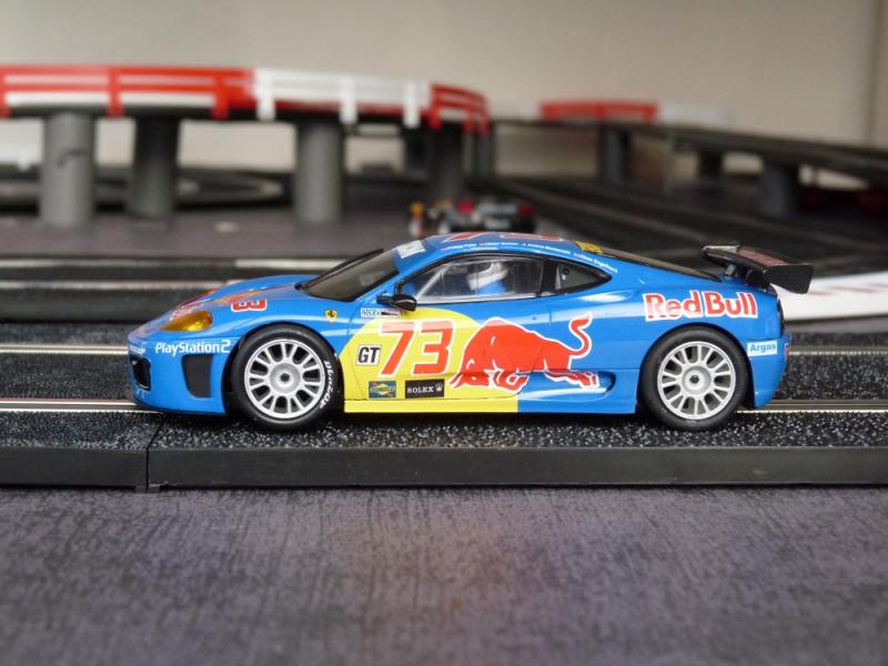

Tu es sur que ce n'est pas une scx plutot qu'une scalex?En plus ça doit etre la deco red bull non?
Enfin ça ne change pas le problème, ton guide remonte t il lorsque tu appuie avec ton doigt?

autant pour moi,tu as raison c est une scx.Et oui le guide s enfonce qu en on appui.et oui c est bien la red bull.Je vois que tu connais ton sujet...

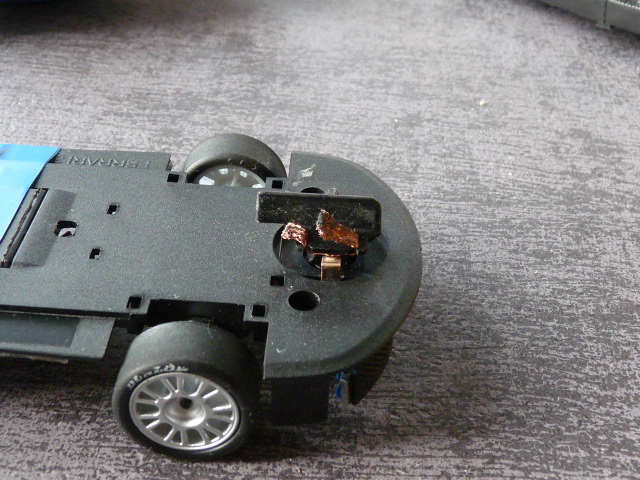

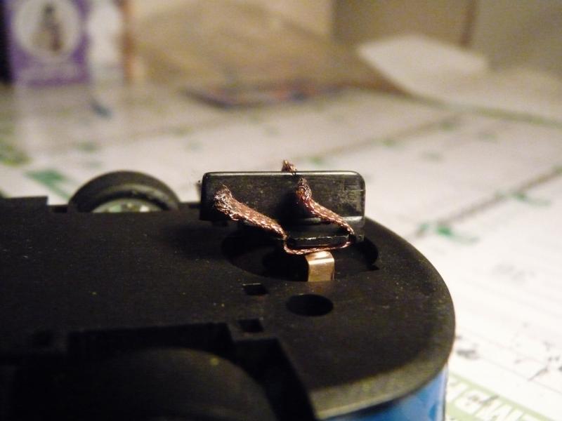

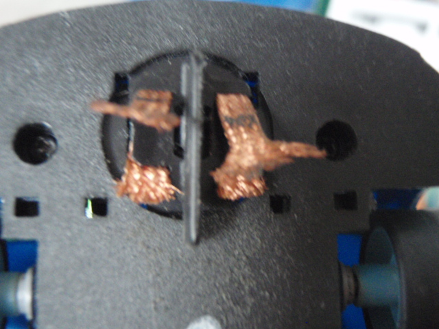

aplati un peu les tresses, et la tresse avant doit pouvoir se rabattre, vers le guide sans toucher l'autre partie de la tresse, soit tu coupe, soit tu déplace le tresse dans le guide,
là ton guide n'est pas assez enfoncé, d'ou déslotage, , classique,

Effectivement , coupe les tresses avant pour qu'elles ne chevauchent pas celles de l'arrière comme le dis BRIFOU , met environ 10 g de lest ( sans aimant ) et essaye de passer les pneus avant avec du vernis à ongle pour éviter qu'ils ne grippent de trop a l'entrée du virage !

bon alors pour commencer merci a tous pour vos reponses .J ai donc revu les tresses comme vous me l 'avez conseillé et effectivement j ai remarqué une nette amélioration.Cependant elle deslote encore(beaucoup moins qu avant) mais surtout elle rebondit toujours du cul: j ai l impression que ca vient des pneus arrieres notament celui a gauche sur la photo:ca fait un pli(visible sur la photo)au niveau de la cannelure sur la jante.

vire les doubles tresses pour n'en faire qu'une. Pour cela je défais la partie arrière, je remont le tout vers le devant.

Ôtes moi un doute, est-ce que je ne vois pas sur cette photo ... l'aimant ?
Si oui, 1 aimant + lest ça fait beaucoup
Sinon je trouve que pour une voiture neuve qui n'a roulé que 10 minutes les pneus sont vraiment très usées (y compris l'arrière droit)

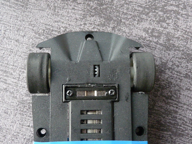

Sur les SCX l'aimant ce trouve effectivement sous le chassis (pas besoin d'ouvrir la voiture pour l'enlever).
Donc oui et re oui aimant +lest à l'arriere, j'espere que ta piste n'a pas trop de pente ou la voiture vas reculer
Les particularités de ce systeme sont:
- que la hauteur de l'aimant par rapport a la piste est reglable via les 2 vis.
-que l'aimant peut erte retourné pour obtenir plus ou moins d'attraction.
De ce que je voie sur la photo il est en position "basse aimantation".
Donc recapitulons, si ta voiture ne tiens pas du tous avec l'aimant + 12 kg de plomb la il y a un réel probleme, alors soit tu vire l'aimant ou tu enleve les plomb à l'arriere mais en tous les cas verifie ta jante et change les pneus.
Au fait elle ne doit plus avancer beaucoup avec tous ça, deja que le moteur RX42b qui l'equipe n'est pas un foudre de guerre?

bon alors je vous sent un peu taquin sur le coup.Pour explication l aimant se trouve effectivement sur la voiture sur la photo mais lors de mes test je l enleve bien sur(je l ai remis en place pour pas le perdre a cause du gamin en attendant de trouver un casier pour mettre les petites piece s en securité).Pour rigoler je l ai fait rouler avec lest plus l'aimant et franchement c est pas mieux...
