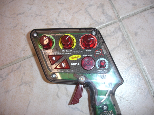

Je vais acheter une poignee Slot it SCP-1
J'ai le manuel en francais, mais je voudrais savoir si il y a des règlage de base.

salut
en ce qui me concerne pas de réglage de base..
d'abord tout va dépendre :
- de ton voltage 10/12/14 ou + car selon les moteurs ne réagissent pas pareil
- du type de voiture
-et des différents moteurs
mais une bonne galère a l'apprentissage de la poignée, après c'est une tuerie cette slot-it !
lis bien la notice et fait des essais au fur et a mesure de tes réglages tu doit sentir la différence a chaque modif
(freinage /reaceleration anti patinage etc...)
c'est pas évident au début :~
bon courage et tient nous au courant.....

si cela peut t'aider pour ce soir voici mon réglage en 14 v et en 16v de monte un peu le curve et en 12 je le réduit
* mais attention ce n'est pas " biblique " c'est très personnel comme réglage " et cela dépendra avec quelle voiture tu vas roulé etc....

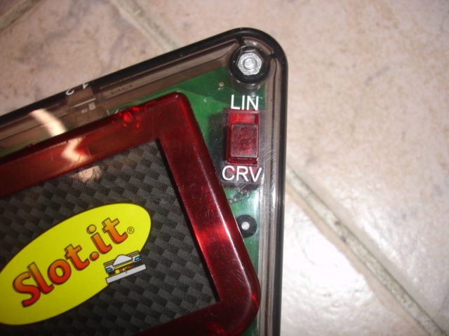

bonjour, voiçi quelques réglages de départ mode CRV position des swichs 1 off 2 on
Avant-slot min speed 10 freint fixe 6 et curve/max 5
SCX mind speed 21 freint fixe 2.5 curve/max 7
NSR mind speed 45 freint fixe 8 curve/max 5
CARRERA mind speed 38/39 freint fixe 7/8 curve/max 7
affiner les réglages avec curve/max et mind speed

J ai essayé là poignée au club
d entrée j ai fait là course prévue
je tourne déjà dans les mêmes temps qu avec ma parma
J ai utilisé les réglages donné dans le manuel pour ne pas trop me tracasser( vu le manque de temps à ma disposition)
Je crois que c est suffisant pour voir le potentiel et en acheter une
Je vais utiliser les réglages que vous m avez donnés pour essayer
