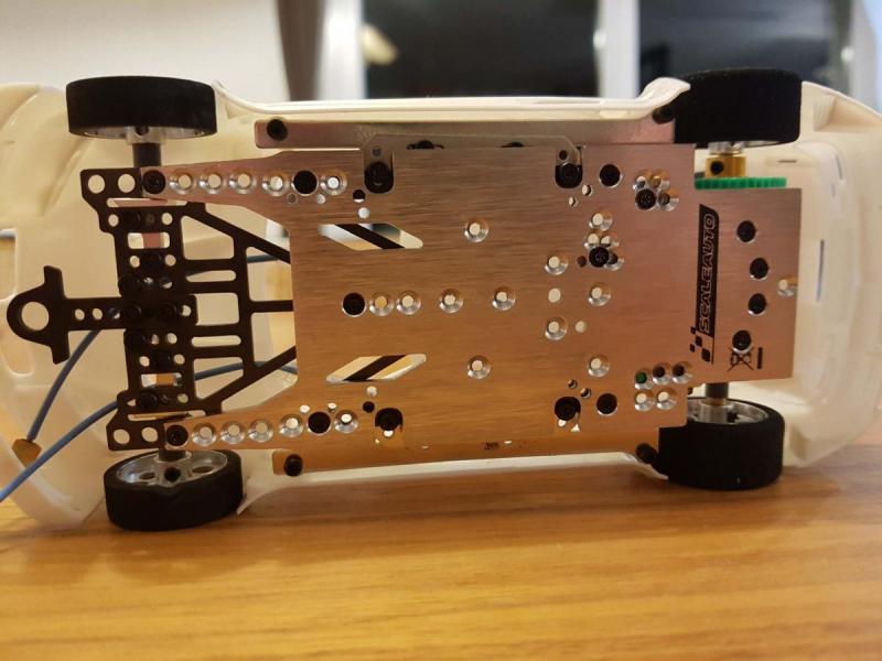

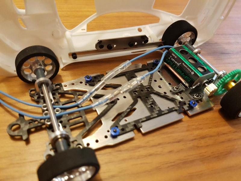

Après l'achat d'un kit à monter scaleauto d'une BMW M3 GTR sur un châssis alu et carbone SC 8003 j'ai un problème pour ajuster au mieux et fixer le support de carrosserie sur le châssis afin que la carrosserie soit bien parallèle au châssis et que les réservations des ailes pour les roues soit identique de chaque côté.
Avez-vous des astuces ou solution afin de faciliter le réglage?
Merci de vos réponses

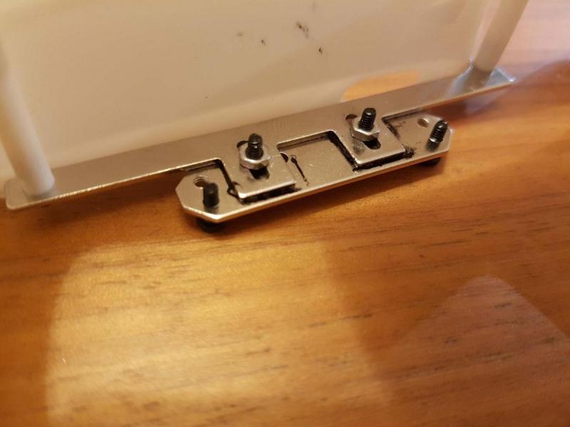

je ne vois pas ou est ton problèmes les attaches carrosserie semble bonne .
les deux vis avec écrou sont la pour élargir la carro photo trois.
et apparemment elles sont mal réglée.

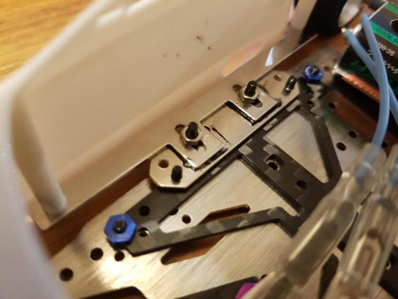

Les attaches carrosserie bouge devant et derrière pour élargir la carrosserie et de droite à gauche pour avancer ou reculer la carrosserie et faire en sorte que la carrosserie se règle pile en face des ailes pour les roues.
Ma question comment faire pour régler de façon symétrique ces fixations pour que la carrosserie sois parallèle au chassis et que les écarts entre les roues et les passage d'ailes soient les même partout.

rallye2 a écrit :Ma question comment faire pour régler de façon symétrique
Avec des cales dans les passages de roues...

Merci pépé plus de l'astuce, j'essai ce week-end.
