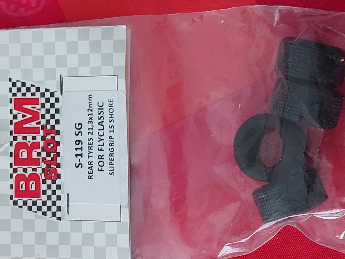

J'avais trouvé chez slot car boutique et mis sur des 917 Fly.

Merci Jowell,
Malheureusement je parlais des pneus avant, qui font 8mm de profondeur, versus 12mm pour ceux-là. En revanche, vu que les NSR ultragrip Fly Classic deviennent difficiles à trouver, je prends cette ref pour l'arrière. Ils ont l'air top !

Pour la ref BRM pour les pneus avant S118

Merci swb, ca m'a l'air pas mal du tout, un peu large, mais l'épaisseur et le revêtement semblent bien. Au pire un petit coup de meule ! Je vais regarder de ce côté là.
