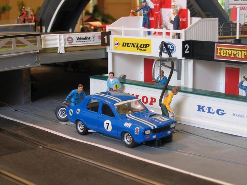

GACHETTES
Date du message : dimanche 23 septembre 2007 à 15h47
RS a écrit :Nostalgie ... Je jouais chez un copain sur son circuit avec cette R 12 ... il y a plus de 25 ans !!!
comme tout ceux d'une certaine géneration
pour les anciennes scalex à moteur JHONSON et particuliérement la R12 ( voies étroites à l'arriére )
il faut approfondir les ergots de maintient arriéres et central ce qui permet de descendre la hauteur de caisse et gagner un peu de tenue de route , car il faut l'avouer comme le dit F5JFS cetta auto n'a qu'une envie c'est finir sur le toit
la 12 à gachettes + basse et jantes modifiées + peinture
pour les nostalgiques

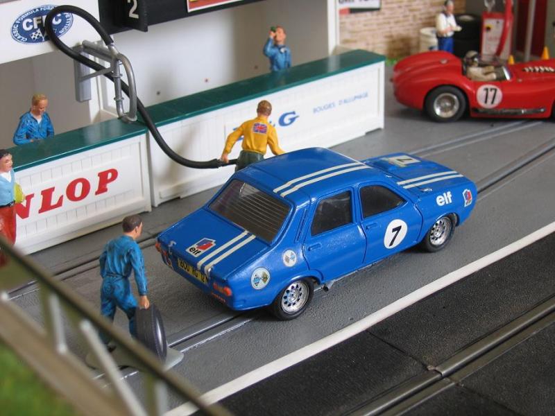

Tiens, la 12 est de retour !
Bonne affaire Nolan
A ce sujet, la 12 est très belle :
c'est juste un détail, il y a quelque chose qui me choque, c'est la sortie d'échappement : elle devrait être du coté gauche, car la tubulure d'échappement est à gauche sur un moteur de Gord, et l'idée dans ce type de prépa, c'est de faire le court possible, pour que les gaz s'échappent : certes, on peut la croiser sous le chassis et la faire sortir à droite, mais compte tenu des vibreurs et d'autres "accessoires" qui trainent sur une piste, ce n'est pas idéal ;
