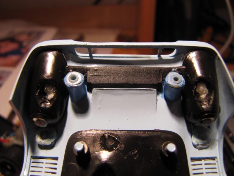

Salut à tous
Perso, je prends de l,Araldit deux composants, je rempli le puits à l'aide d'un cure-dent, laisse sècher la colle jusqu'a un point un peu gommeux, je perce à main avec une petite maiche de 1.0 - 1.5 mm un petit trou, je huile la vis et la visse doucement dans le puits jusqu'à sa butée.
Tu laisse bien sècher le tout 24 heures et le tour est joué!
Comme les puits sur cette 917 étaient fendus, je les ai renforcés avec de la gaine rétractable.
Salutations
Michel
Message modifié le dimanche 2 avril 2017 à 12h19 par Michel71

Michel71 a écrit :Comme les puits sur cette 917 étaient fendus, je les ai renforcés avec de la gaine rétractable.
Comment procèdes-tu pour chauffer ta gaine rétractable sans fondre le puit et la carrosserie ?

La gaine rétractable c'est bien mais rien ne vaut un petit tube en alu.
Certaines marques en étaient équipés d'origine comme les Faller.
S'il est légèrement trop petit tu le pousses avec un fer à souder pas trop chaud ou tu entailles un peu le bout comme une scie cloche et tu le fais tourner pour qu'il fasse sa place.
Et ça ne bouge plus jamais...
