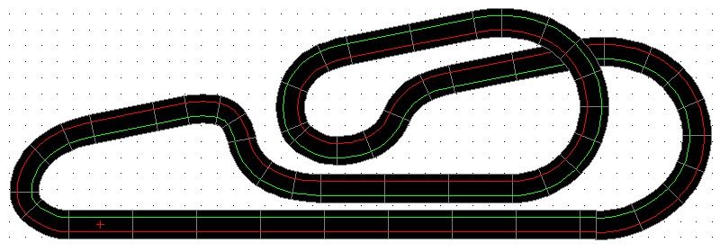

Voici donc : fin octobre dernier, dans ce poste, tu proposais le circuit de Red Rock Valley (de GranTurismo) à quelqu'un du forum :
...et j'adore ce tracé !

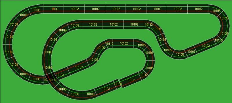

Bon, "à l'arrache" sur Tracker 2000, voilà ce que cela pourrait donner en 2 voies avec un développé de 4,41 m par 1,86 m, hors bordures.
Les lignes droites ne sont pas aussi longues que sur l'original mais la forme générale est respectée :
La liste de rails nécessaires est la suivante, par référence Ninco :
Droites 10102 : 17
1/2 Droites 10103 : 2
1/4 Droites 10104 : 1
Courbes Rayon 2 10105 : 11
1/2 Courbes Rayon 2 10112 : 5
Courbes Rayon 4 10108 : 17

Olivier-Fantasy
Date du message : lundi 5 septembre 2011 à 09h35
Génial : grand merci !!

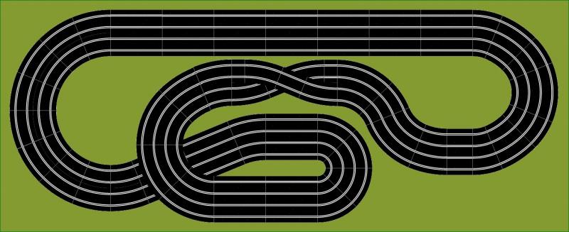

Voilà ce que j'ai pu faire d'assez ressemblant sur 180 x 440 cm en faux 4 voies
Longueurs des voies : 12,90 m et 13,05 m
En deux voies ce serait, à la longueur près, identique à celui de Gentlemandriver ( ) dans la forme.

Trop fort GD, tu es un chef !!!

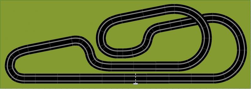

En Scalex tu ne pourras pas arriver à un tracé ressemblant, il sera ou comme le 4 voies Ninco, ou comme le 2 voies de Viraufrin. Toujours pareil, chez Ninco et Carrera il y a une courbe qui permet de le tracer avec plus de réalisme (seulement en 2 voies par contre).
Alors la version 2 voies, tu la veux en Ninco c'est bien ça ?

160 x 450 et 14,50 m par voie

Date du message : mardi 6 septembre 2011 à 08h02
Halala !!!! C'est extra !!! Super merci, GD !!!
(ton logiciel ne t'aurait pas sorti la liste des rails, par hasard, que je ne les confonde pas ?)

Cool si ça te plaît !! Je te donne l'inventaire ce soir.
