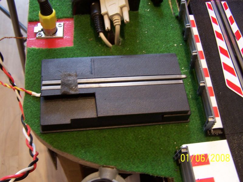

Regarde mieux la photo ... La boite Fly étant de la même couleur que le rail tu n'as pas du bien voir

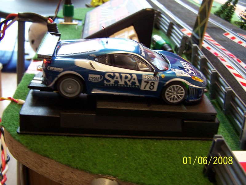

Moi, la différence, c'est surtout au niveau du bruit de la transmission, qu'elle m'intéresse!! ........... j'ai quasi le même banc de rodage!! .....attention, Coyote : en rodant, la bagnole peut, avec les vibrations, virer du bout de mousse! Bilan : démarrage en trombe et chute libre au bout de l'établi!! Desintégrateur de rétros. Actionnaire chez Loctite et WD40. Message modifié le lundi 2 juin 2008 à 20h38 par Drix Auteur Message Date du message : lundi 2 juin 2008 à 21h11
ouai drix, c'est aussi ( et surtout ) pour le bruit, en particulier les angles winder des ninco, j'ai tester sur la 997 ce WE, 3 h sur le banc, et le bruit a tres largemment changer et diminuer pour ta remarque, c'est pour ca que j'ai decouper l'arriere du rail, et poser ce dernier sur un socle, si ca bouge, les roues de la voiture sont dans le vide, ou si elle penche d'un coté, les tresses quite le rail et stop en fait la mousse n'est là que pour attenuer le bruit  coyote33

pour le rodage, j'y croyais pas trop non plus ! j'y croyait, biensur, mais je pensais que la difference qu'il pouvait y avoir etait destiné au "pro" de la compette !!! et en rodant un slot-it, je me suis apercu que la difference est vraiment étonnante !!! moteur "vachement" plus souple !!!! tres agréable a piloter, alors qu'avant ! il était beaucoup plus brutal !!!!!
je rode 3 heures a 4.5V . . . . . . L'humour noir, c'est comme le boudin blanc, c'est une question de gout ... Auteur Message NicoBi Lord of the ring

Le mieux c'est de roder au départ ss transmission a diverses allures et le must serait d'entrainer le moteur par un autre moteur. Mais ton banc Coyotte est tout a fait tip top pour un rodage ss prise de tête, bravo.  ---------------------------

moi ce qui m'inquiete avec ta photo , c'est que tu rodes Sarah .....

j'ai fait le mien avec un bout de chevron en pin : une fente pour caler le guide et deux lamelles pour amener le jus aux balais. je peux le faire fonctionner sur une pile de 9v, quand je ne suis pas à la maison et cela me sert à vérifier le remontage des transmissions.
et pour roder, j'ai branché un transfo de modem...
seul soucis lors de mon dernier rodage la voiture a effectivement dévié et le pneu a frotté : bilan un NSR UG flingué
la prochaine fois je roderai en enlevant les pneus arrière ) Message modifié le vendredi 6 juin 2008 à 12h19 par SilverSloteur
