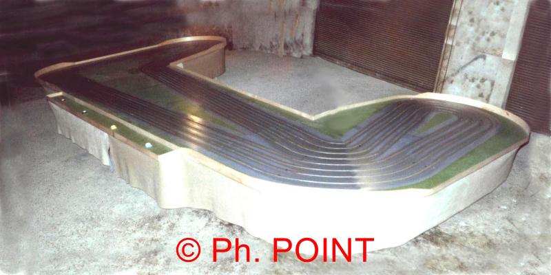

Date du message : lundi 9 mars 2015 à 21h32
Non il ne faut pas une piste spéciale.
Bon il faut dire quand même que sur une piste avec 2m50 de ligne droite ça ne présente pas vraiment d’intérêt.
Pas plus que d'organiser des courses de dragster avec une ligne droite de 50m...
Cela dit j'avais fait le salon du modèlisme au CNIT (c'était avant le salon de la porte de Versailles), ce devait être en 82 avec une piste de démo en 4 voies assez simple que j'avais construit pour ce genre d'évènement.
La ligne droite faisait environ 6m.
C'est certain c'est loin d'une piste Blue King mais ce n'était déjà pas si mal.
