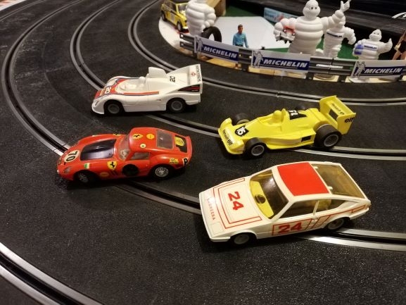

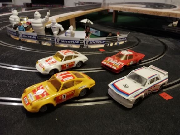

Bonsoir,
J'aimerais remettre en piste les voitures Jouef ci-dessous, mais il me manque des pneus en bon état... Bruno, peux-tu me donner les références des pneus arrières qu'il faut que je te commande? à priori les Porsche, Stratos et Bmw ont les même. La Ferrari 250GTO est la seule à avoir des jantes avec bossage, les trois autres ont des jantes lisses mais de tailles spécifiques.

Ref B5 pour les Porsche 911 , Stratos ,et BMW , Matra
mais sur la BMW on peut monter des B9 qui sont plus gros et ont des crans sur les flancs
A1 pour la Ferrari GTO
B6 sur la Renault F1
B5 sur la Porsche 936
A+ bruno

Merci BRUNO.
Juste une chose, les roues arrières de ma Matra Bagherra sont plus petites que celles des Porsche, Stratos et BMW, en cherchant sur ton site j'ai trouvé la ref B2-SA pour la Bagherra. Tu confirmes que cette ref est la bonne ou je dois prendre comme tu me l'as conseillé les même pneus que les Porsche?

Jouef a monté les deux modèles , si tes jantes sont plus petites oui c'est la ref SA
