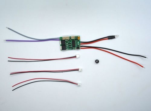

Bonsoir comme beaucoup j'aimerai compléter ma collection de voitures et je penses prendre des NSR ou Slot IT
Quel puce ou décodeur je doit prendre pour fonctionner avec mon circuit digital 132
J'ai trouver cela c'est bon ou pas
Carrera DIGITAL 132 26743 Décodeur numérique à témoin clignotant
Référence : 20026743

Date du message : jeudi 2 mars 2017 à 09h41
Hello,
celle que tu décris semble être celle du safe-car,
pour digitaliser en vue d'une utilisation sur piste Carrera, il y a,
les puces d'origine, F1 donc sans les connections pour les phares feux et feux freins,
les puces Scalextric compatibles, un peu plus petites mais rectangles, avec phares feux et stop, mais sur prise puce et pas avec fils et cosses déportées,
en trois, voici un lien et une image,
te donne le lien en MP si tu veux.
je pense me procurer ce modèle.
j'ai un ami électronicien qui m'a préparé des puces Carrera F1 dans le genre, suppression su sélecteur, déplacement du ... et pose de la diode sur un fil. Mais comme j'ai toujours des soucis de santé, j'ai pas encore eu l'opportunité d'aller les récupérées.
voilà...
Amicalement
Didier

Merci à tous pour vos réponses j'ai également trouvé cela l'avantage c'est que je pourrai rouler avec les feux et le freins en rajoutant bien sûr l'éclairage je ne me trompe pas c'est bon
https://www.slotcar-union.com/fr/alimentations-controleurs/4959-carrera-digital-132-26744-decodeur-numerique-pour-formula-e-4007486267442.html
