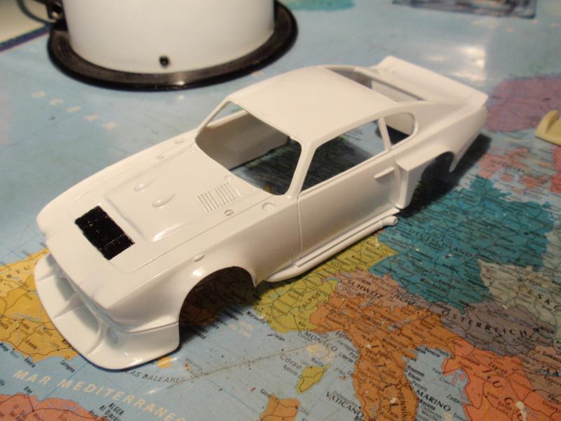

Il y à quelques jours, je vous parlais de la nouvelle achetée à Safran (un kit PSK) voilà les travaux ont commencés.
Aprés avoir découvert le Kit (très belle fabrication) j'ai commencé la peinture des divers points afin de donnée vie à la carosserie d'un blanc avec un brillant a coupé le soufle :)

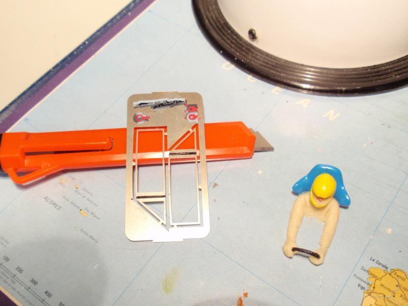

Pour la photo découpe, si quelqu'un peux m'expliquer commen on sépare les éléments sans les détruires cela m'arrangerais bien
Bon j'avance doucement la suite dans la semaine
Contact le dealer de résine pour avoir une réponse à ta question

Pour la photo découpe, si quelqu'un peux m'expliquer comment on sépare les éléments sans les détruires cela m'arrangerais bien
Bonsoir Serge, joli modèle que tu réalises là ! Pour les piéces en métal par photo découpe j'utilise un scapel trés fin pour les séparer et ensuite avec une lime fine j'enléve les éventuelles bavures aux points de découpe... Bonne bidouille à toi, au plaisir de suivre via ce post la suite de tes travaux et 73 QRO et bon slot à tous !

On peut aussi utiliser un petit sécateur spécial que l'on trouve dans les magasins de modélisme,mais la méthode préconisée par F5JFS me semble la meilleure.
Je te recommanderais simplement de poser la planche bien à plat sur une surface dure et lisse et d'avoir une lame neuve.Les pieces les plus fines ont une fâcheuse tendance à se tordre et c'est assez difficile à remettre d'aplomb.
Si des pièces ont besoin d'être pliées = petit étau de modéliste et pince plate ou brucelles selon la pièce.
Si des pièces ont besoin d'être cintrées = gabarit ou manche de lime rond.
Pour le collage,une cyano à prise pas trop rapide (gel) est envisageable.Je sais qu'il existe des colles spéciales facilitant le repositionnement mais je n'en ai jamais utilisé.

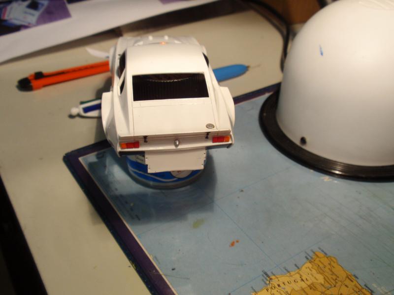

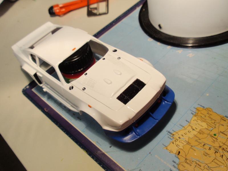

Harley
Date du message : mardi 9 décembre 2008 à 17h29

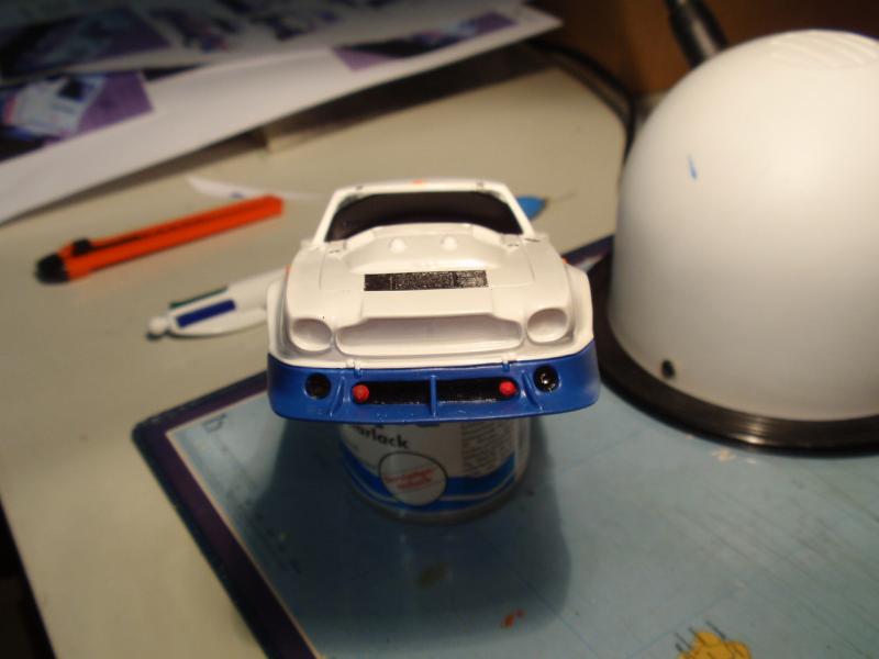

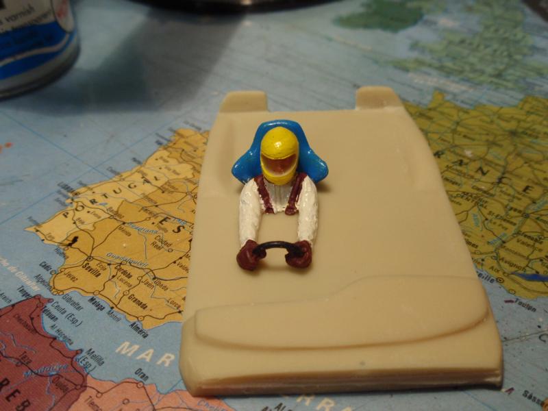

Suite des travaux
Voilà pour lundi soir la suite à venir
Manou
Date du message : mardi 9 décembre 2008 à 17h33
Tu deviens un pro mon pote . Plus besoin d'acheter des racer

Harley
Date du message : mardi 9 décembre 2008 à 17h51
Merci du compliment Manou, mais il y à encore un peut de travail avant d'arrivé a un super résultat, mais j'avoue que pour l'instant je suis content du travail effectué
conceptcar
Date du message : mardi 9 décembre 2008 à 21h59
pas mal pas mal
en plus ce qui est bien c'est qu'au niveau decal elle est sobre
elle as une superbe gueule cette voiture

Pour la photo découpe, si quelqu'un peux m'expliquer commen on sépare les éléments sans les détruires cela m'arrangerais bien :p
le meilleur outil de coupe pour les photodecs sont les ciseaux à lexan utilisés pour découper les carrosseries thermoformées de voitures RC, je n'ai pas trouvé mieux!
on en voit sur ebay pas cher.

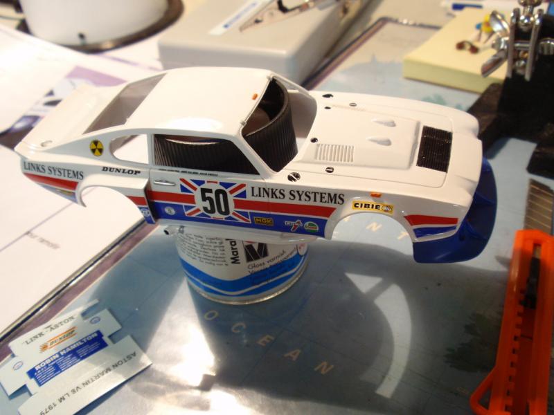

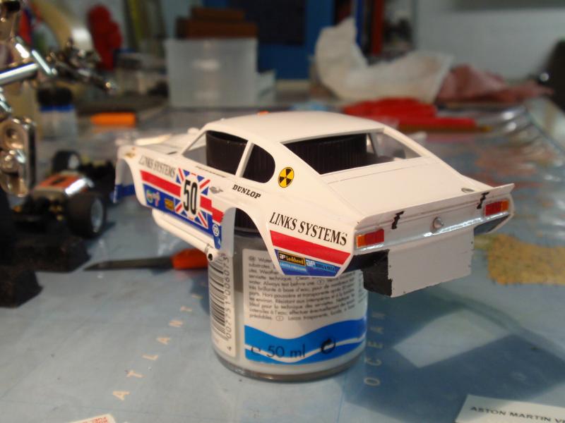

Date du message : dimanche 14 décembre 2008 à 21h41
Bon la déco avance doucement
Mais le nom des pilotes sur le haut de la portière .....pour mettre ça quelle partie de plaisir mais je m'en moque j'aie réussi et jusqu'a présent je suis content du boulot réalisé

et un petit coup gentil de dremel pour les photodecoupes non
