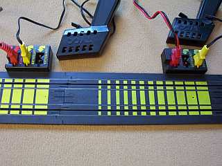

J'ai cherché dans la rubrique alimentation du fofo mais je n'ai pas trouvé : comment fait on pour faire une alimentation sur les deux voies de m^me puissance avec 2 transfos et 2 voies de départ? Je cherche à éviter l'effet sortie de piste... On branche simplement chaque transfo sur les rails de départ avec un poignée par rail de départ ou c'est plus compliqué?

La marque c'est Tyco comme la photo 2

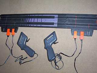

Bonjour . Non , ça marche direck sans modif , comme sur les photos .
Chez Autoworld ( tomy) , il y a maintenant une raille de depart avec 4 prises pour bancher 2 alim .
