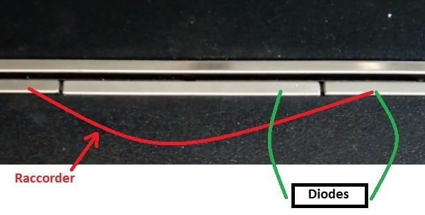

Bonjour je souhaite realiser une zone à vitesse réduite pour l'entrée des stands, (pour éviter les fous qui passent à donf) mais je ne sais pas comment la réalisée j'ai entendu parler de résistance qui font chuter le voltage ?? Je suis équiper en Davic il y a peut-être des précautions à prendre ?? Merci de vos retours Harley

Tu peux essayer de faire une coupure sur 1 rail et de raccorder cette partie coupée par une série de 3 ou 4 diodes d'au moins 2A chacune à l'autre extrémité que tu viens de couper
Cela te ramènera la tension d'alimentation à une dizaine de volts
Le risque est que ta puce Davic ne sois plus suffisamment alimentée et ne réagisse plus
A tester!

Bonsoir, je te remercie je vais essayer et voire si ma puce réagie.
