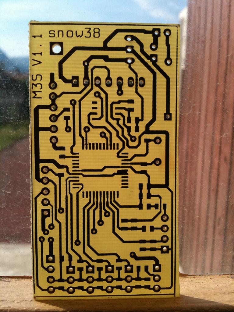

Si non je suis équipé pour faire les PCB simple et double faces c'est gentil pour la proposition.
J'ai ce qui faut pour débuguer aussi scope, géné, sonde, multi, alim labo etc etc.
Pour le desing j'utilise mon logiciel préféré KICAD (un bon petit logiciel grenoblois ultra puissant) avec saisie de schéma, association emprunte composant, routeur, visu 3D, éditeur GERBER.
Déjà 15ans de loyaux services!
Téléchargeable gratuitement sur le site de l'IUT joseph fourrier Grenoble
Je n'utilise pas de four pour les CMS tout à la main avec une panne cuillère et du FLUX (le flux c'est le secret pour les CMS)

Date du message : jeudi 10 novembre 2011 à 21h20

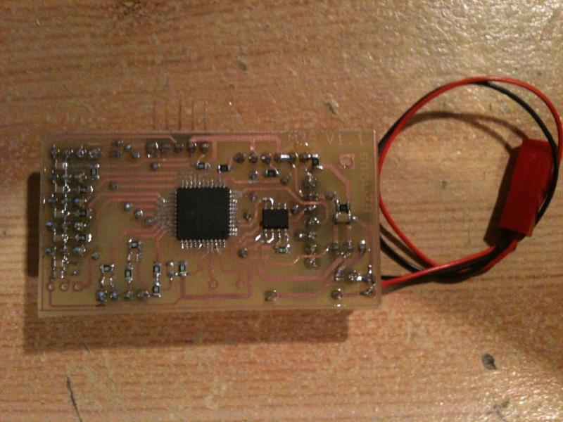

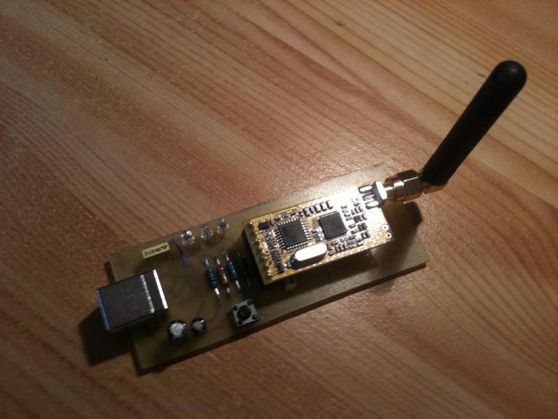

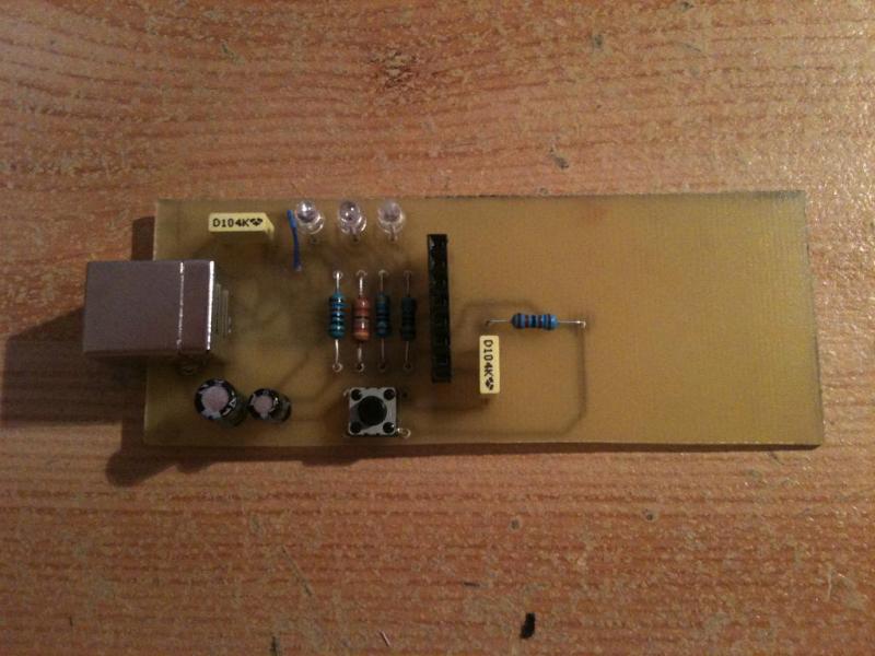

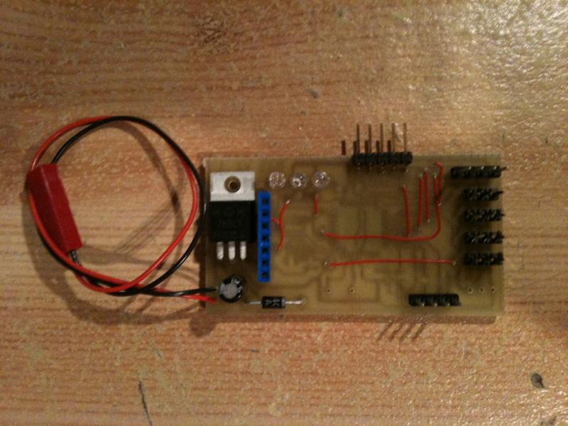

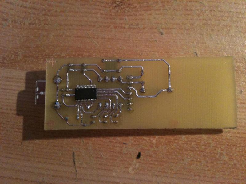

Quelques photos de différentes réalisations:

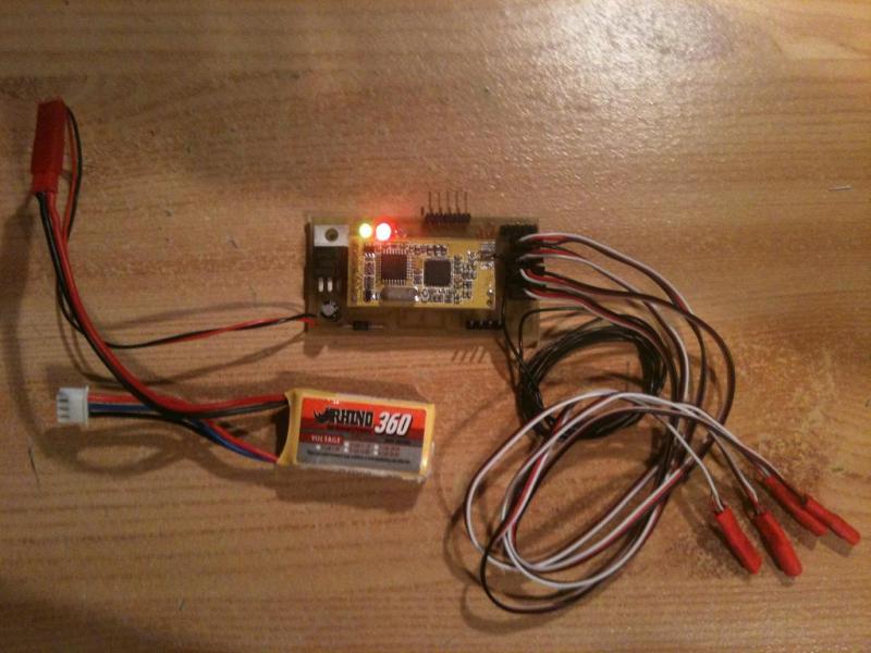

snowboarder38
Date du message : dimanche 11 décembre 2011 à 14h25

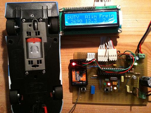

Bonjour à tous,
Voici la seconde version du soft et de l’électronique pour la poignée.
J'ai été obligé de changer de microcontrôleur car le 18F4520 n'avais pas assez de ressources matérielles disponible.
D’où la réalisation d'une seconde platine sur plaques d'essais:
les modifs:
Visualisation de la tension de piste
Réglage de la puissance des freins
Le réglage du freins n'est pas très pratique car il s'effectue à l'aide d'un potentiomètre multitour.
Celui que j'avais en stock compte 22Tour pour passer de 0 à 100%.
Ce petit problème seras corrigé par un potentiomètre de 5 tour.
Je vous prépare une petite vidéo du fonctionnement.

Je commence avec les freins ultra violent puis je les diminues jusqu’à ne plus en avoir du tout.

chavenay
Date du message : lundi 12 décembre 2011 à 12h09
Bonjour
@snowboarder38
Donnes-tu d'autres infos ailleurs que dans cette discussion ?
Je voudrais connaitre les détails de l'électronique que tu utilises.
D'après les photos, tu as récréé le module de réception de la radiocommande.
Tu dis avoir changé de microcontrolleur, lequel utilises tu ?
C'est une super idée d'utiliser une radiocommande du commerce.
Cordialement,
Chavenay
