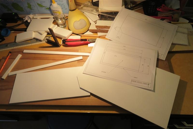

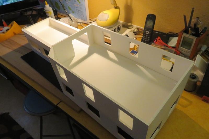

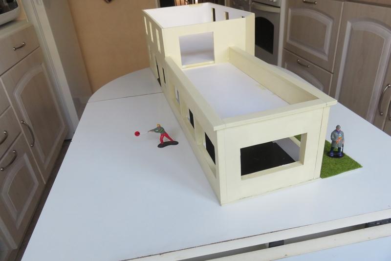

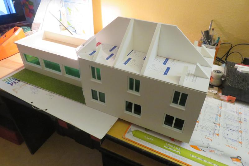

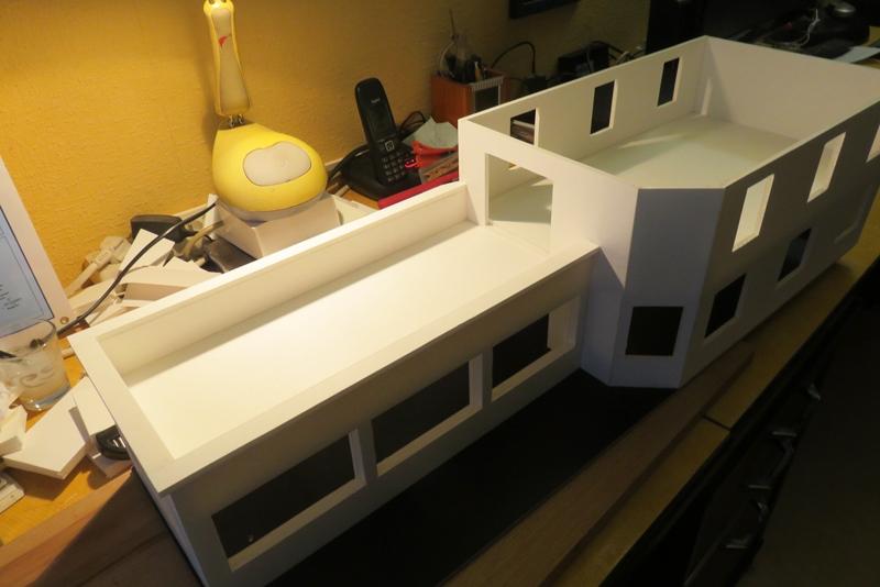

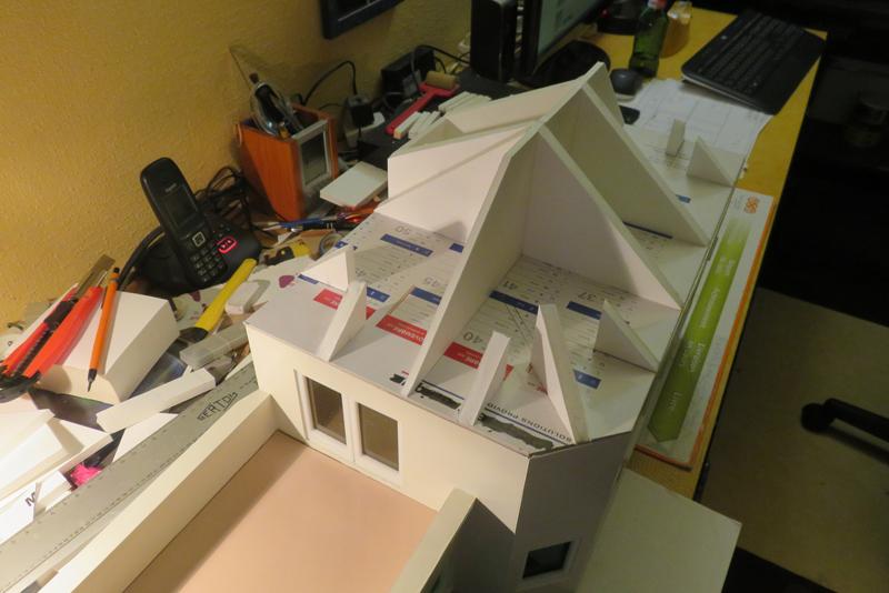

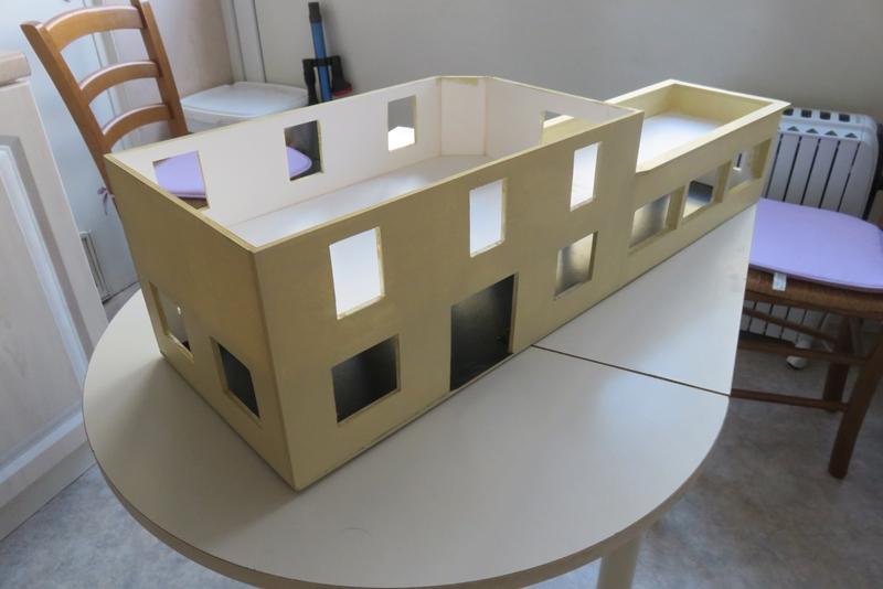

bon, la patiente viens de partir et j'ai repris les découpe pour les planchers , que je ne vais pas fixer , pour avoir accès aux fenêtres à venir
et découpe des rebords pour la terrasse.....
maintenant: stop à la construction, place aux peintres !!

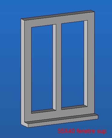

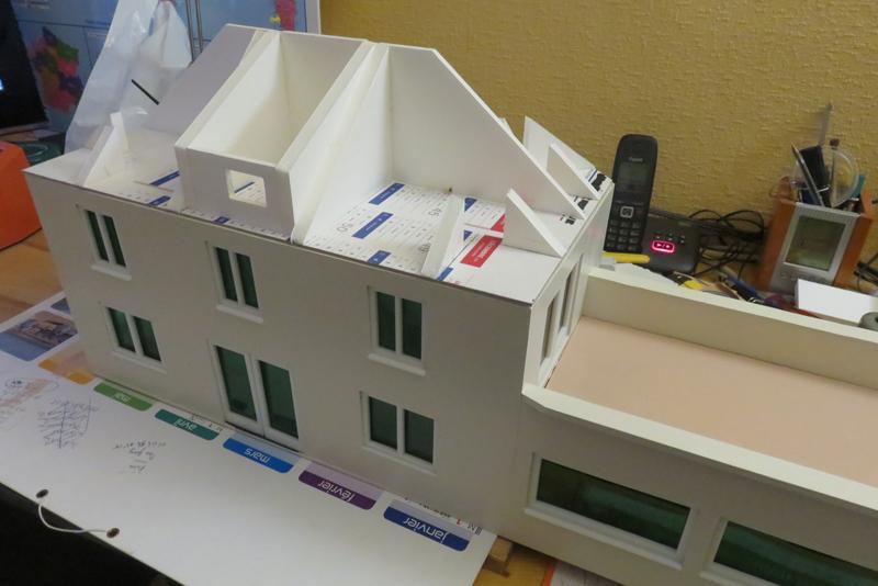

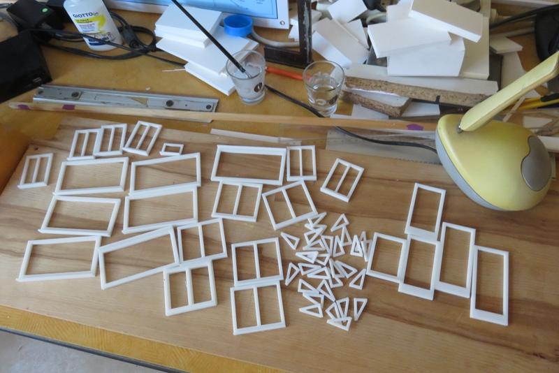

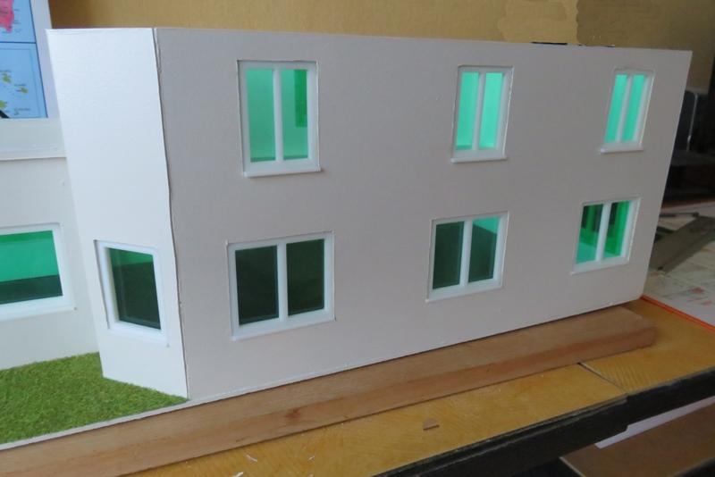

Tous les accessoires sont arrivés grâce à mon Pote Marco : Teubar , tout ça en imprim. 3D... fenêtres, baies vitrées, portes , support auvents,......
impec ! ça va le faire !!

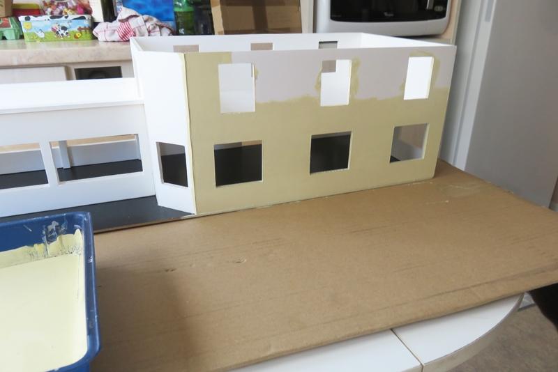

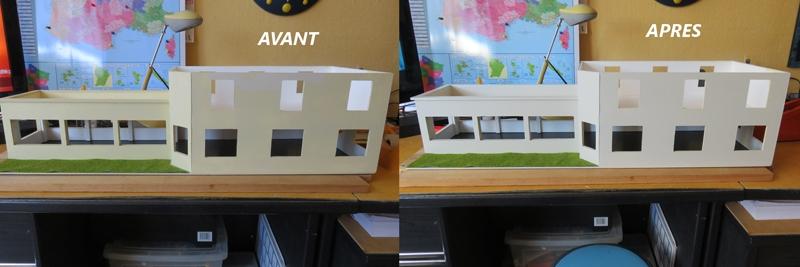

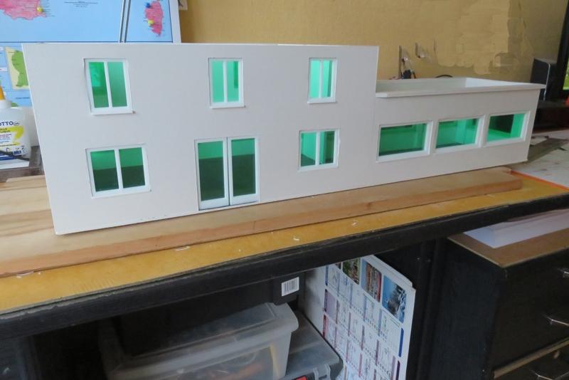

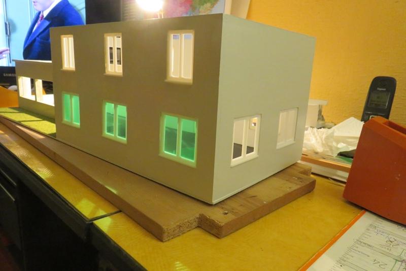

Essai couleur des façades..... je pense que c'est bon !
Je pense qu'une 2ème couche sera nécessaire mais c'est déjà pas mal !!!

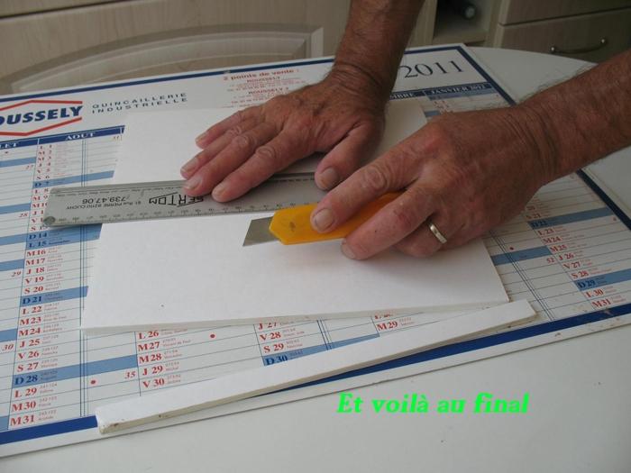

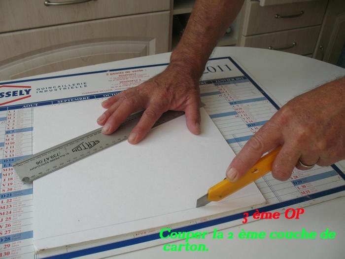

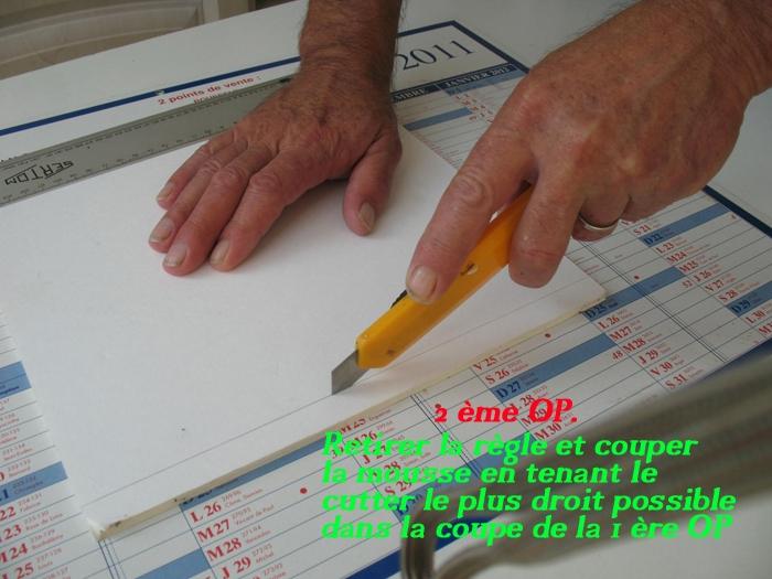

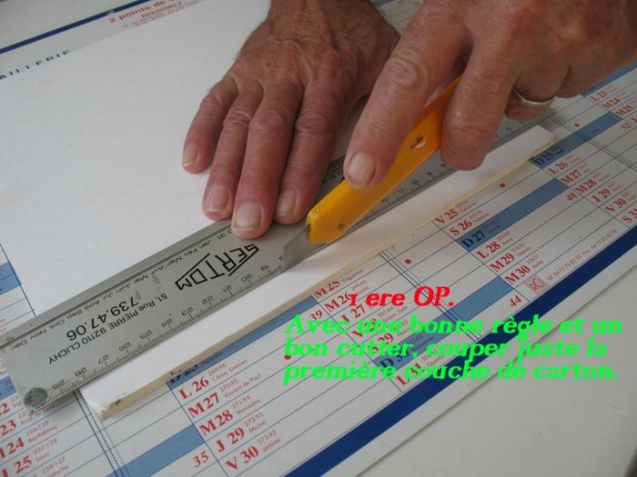

Et je veux bien que tu remettes le tutoriel de découpe du carton plume quelque part où je puisse le télécharger!

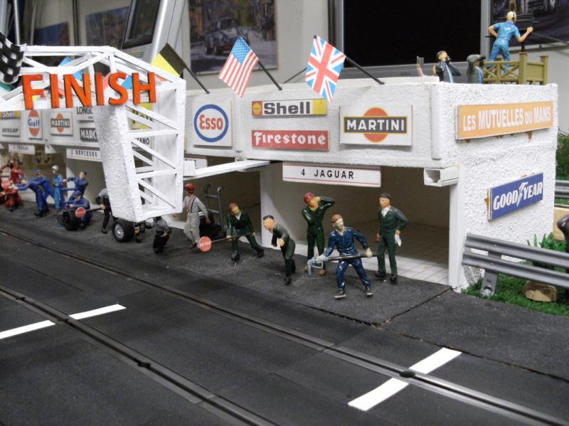

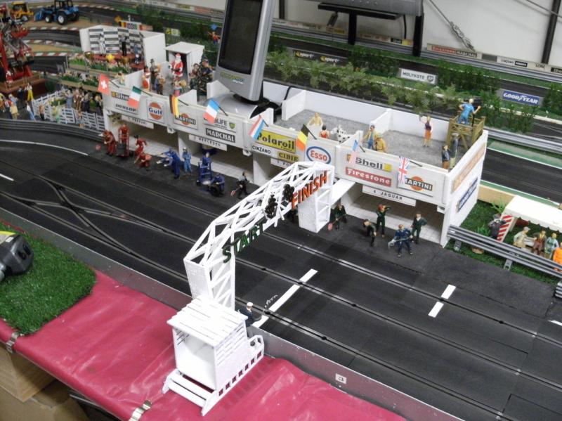

Une idée peu-être un peu bébête, pour avoir un rendu, genre enduit de façade,
pas lisse , quoi,
Les parties à traiter doivent être à l'horizontale, passer une fine couche de colle a bois blanche,
et saupoudrer avec du sel fin , voire très fin,
Bien laisser sécher et peinture,
ça marche aussi avec de la sciure très fine,
Des photos , du nouveau portique, (salé), et du bâtiment des stands, (sciure),
ça donne une idée du rendu, salé ou boisé,
On peut voir aussi, que le portique a perdu un morceau d'une de ses bases, il faut bien que les voitures,
puissent toujours, ravitailler, nouveau portique ou pas, on passe dessous,
On voit aussi le podium fait maison, bon, c'est pas du Sergio,
, orchestre de Jazz,
et des pères Noël, c'est le moment,

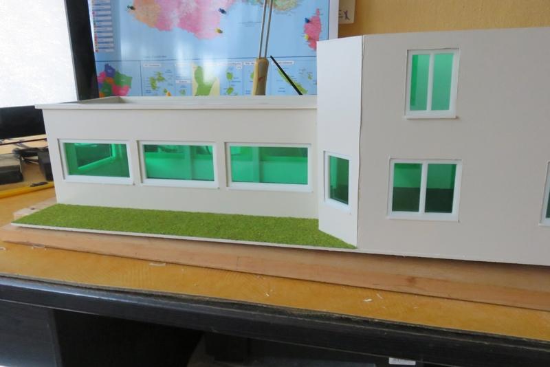

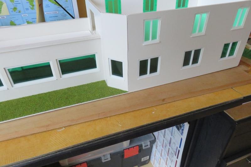

R5MAXI a écrit :Les vitres sont vertes ou c'est moi qui suis fatigué ?
Normal ?
Oui normal qu'elles soient vertes car c'est du verre "sécurit" trempé anti-effraction à 825€ le m2
et uniquement réalisées sur mesure !!
Date du message : mercredi 18 décembre 2019 à 22h59
Sergio a écrit :R5MAXI a écrit :Les vitres sont vertes ou c'est moi qui suis fatigué ?
Normal ?Oui normal qu'elles soient vertes car c'est du verre "sécurit" trempé anti-effraction à 825€ le m2
et uniquement réalisées sur mesure !!![]()
Je voulais juste m'assurer qu'avec tous ces lapins qui trainent dans le secteur
tu n'aies pas attrapé la myxomatose et que du coup
tu te sois planté sur la couleur des vitres
Date du message : jeudi 19 décembre 2019 à 13h40
R5MAXI a écrit :Je voulais juste m'assurer qu'avec tous ces lapins qui trainent dans le secteur

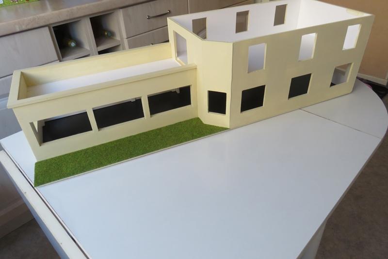

Bon, SUPER5Schuss, (ça me rappelle une de mes voitures) je t'explique...
un essai vitres avec transparent ou transparent légèrement fumé ne donnait aucun effet , à se demander si il y avait des vitres.
essai avec transparent teinté vert , rend plus un effet de vitre, et puis surtout quand il y a les plafond et après le toit, ça rend un effet de
vitre teinté où le vert se devine et pour moi je trouve ça impec...
Petite photo....
A+ R5TURBO !

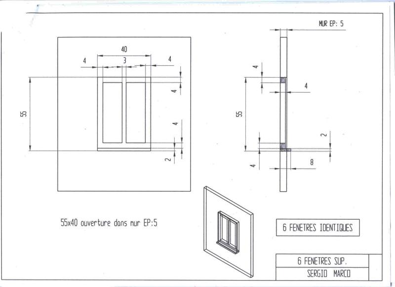

petite question (peut être conne?)
Peux tu expliquer stp comment tu fais les fenêtres ?
Pas les fenêtres elles mêmes mais au niveau du cadre dans les murs (et les rebords).
TU mets du carton, ou autre?
Date du message : vendredi 20 décembre 2019 à 11h47
R5MAXI a écrit :Sergio
Je ne comprend pas trop ta question
j'explique avec plans: après avoir fait les ouvertures dans le carton plume, je met les fenêtres de Marco Teubar en imprim. 3D.
qui rentrent parfaitement !

Ah OK si c'est des fenêtres 3D alors je comprends! Merci
Donc ca veut dire qu'autour des fenêtres tu rajoutes rien (ni feuille de carton, ni rien d'autres aucun entourage)?
