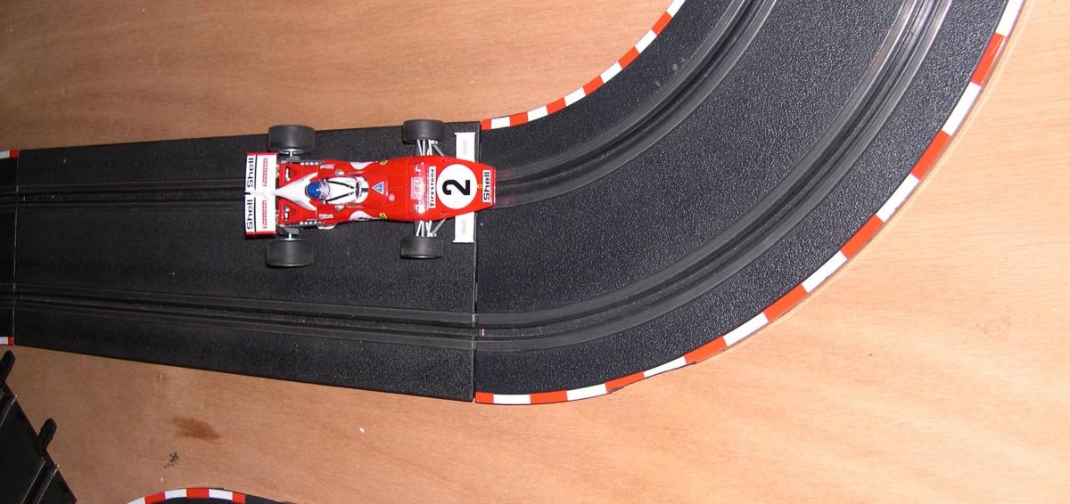

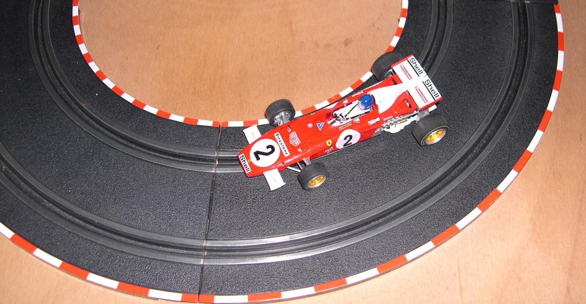

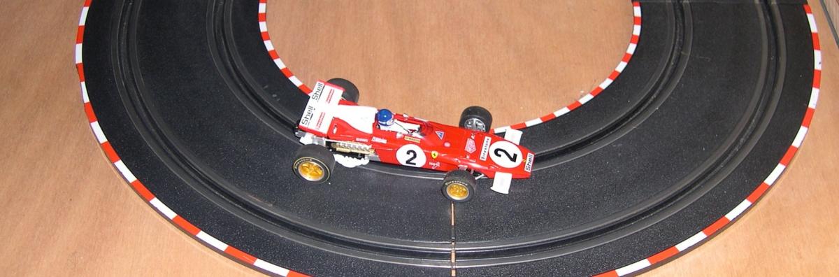

Et bien pour les F1 sur une piste 1/43 je vient de faire un test avec une F1 Policar la Ferrari 312 B2
Ca passe mais avec les courbes R1 les rails qui sont dans les coffrets la roue arrière se trouve dans le vide si tu as des bordures ca passera

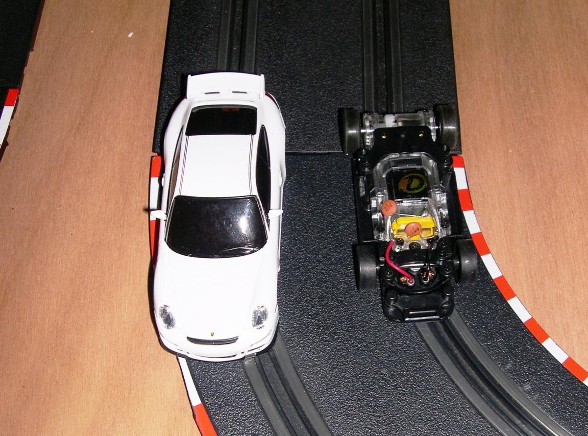

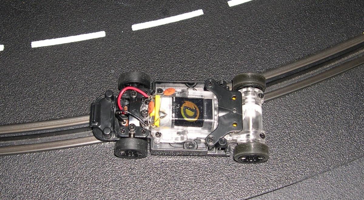

Et pour les puces Carrera digital 143 elle va rentrer mais se sera pas simple pour faire le troue pour la diode dans les châssis des Kyosho
