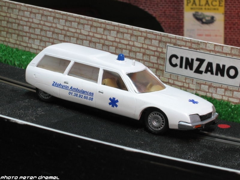

charly
Date du message : jeudi 4 mars 2010 à 08h01
plus rapide... un p'tit coup de vernis (tamiya par exemple...)
je l'ai fait sur mon break CX... seulement à l'avant
