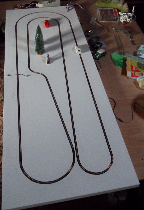

j'avais une porte isoplane qui trainait... et puis, je suis tombé sur le kit défonceuse pour Dremel pour une trentaine d'euros...
il ne restait qu'à tenter... d'autant plus que quelqu'un m'a dit que ça ne marcherait pas
j'ai fabriqué un compas à deux sous pour le dremel et après 1 heure de défonçage j'avais un truc pas trop mal
ensuite peinture acrylique mate, pose du cuivre à la main puis raccordement d'une alim et d'une poignée
et hop, voici une piste monovoie d'entrainement !
la suite en video là : https://www.youtube.com/watch?v=BtqkKkS9RdU
le bilan maintenant :
- le grip est plutôt correct mais pas représentatif du Ninco que j'ai dans le garage
- les lignes droites sont trop courtes ; finalement la piste n'est vraiment sympa qu'avec des petits moteurs genre NC-1 ou Cartrix
- il manque un chrono
