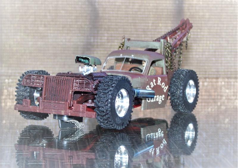

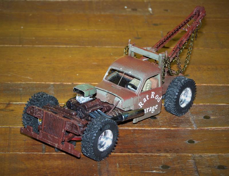

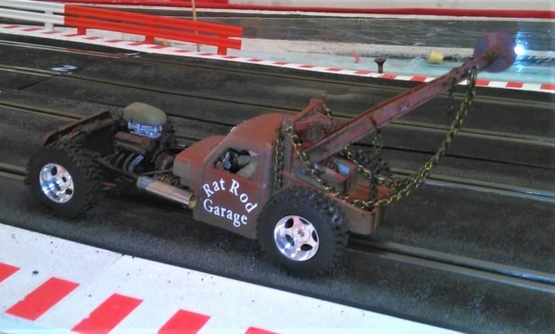

Bon voilà la saison est finie, je suis enfin de retour en France et j'ai six mois devant moi pour me consacrer à notre passion. Comme ça me démangeait un peu, je me suis tout de suite lancé sur un petit projet facile, un Rat Rod, depuis le temps que je voulais me lancer sur un tel projet. j'ai mis de coté l'Alfa et un autre projet en cours pour assembler cet étrange attelage regroupant les pièces d'un vieux Kit Revell d'une Lincon et un kit ICM du Studebaker US6 un camion transport de troupe de la deuxième guerre mondiale.
Le Rat Rod pour ceux qui l'ignorerai c'est un hot rod aux allures d'épave roulante, le plus souvent équipé d'un moteur plus que performant. Une mode remise au goût du jour par le dernier volet de Mad Max, "Furry road" .
L'idée générale c'était de faire un truc dans le genre des images ci-dessous.

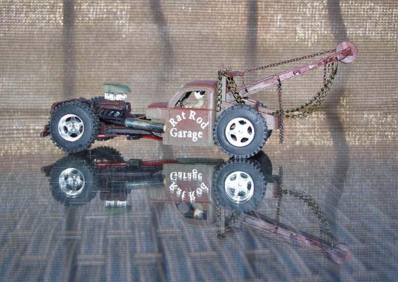

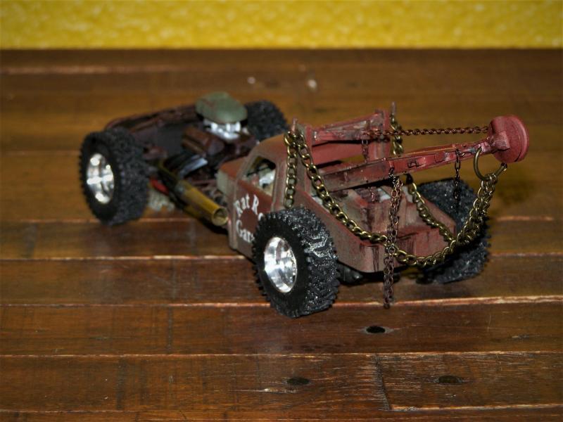

Pour faire court, le châssis avant est fait sur la base de la Lincon dont j'ai repris le moteur fictif amélioré avec deux gros carbus un "scoop" pour aspirer l'air et des échappements fait maison avec du jonc en laiton et une antenne radio. la cabine et la calandre proviennent du kit ICM, la grue est faite maison avec les ailes avant du truck et des morceaux de sont châssis.

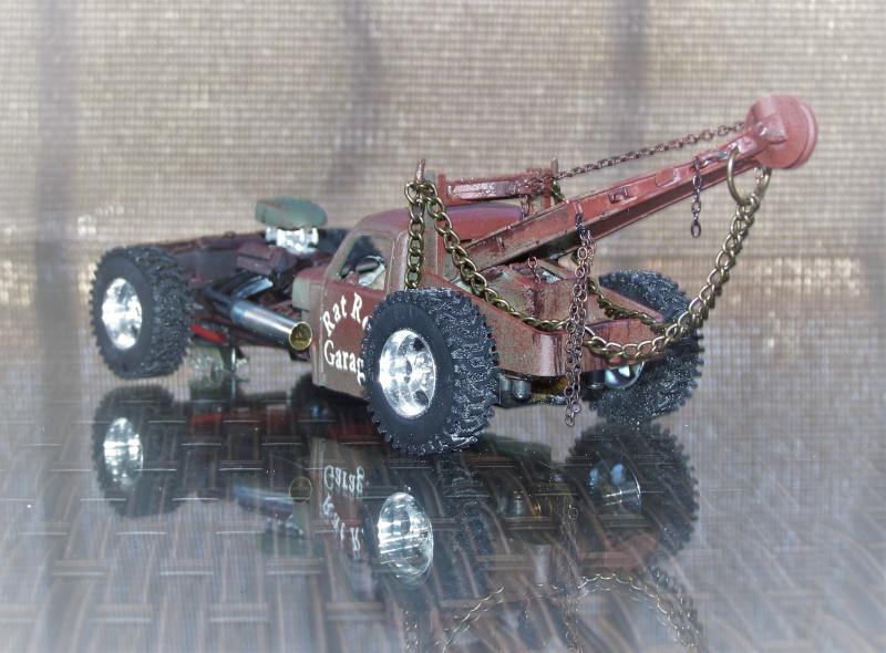

L'arrière du chassis est un support moteur de Slot-It, j'ai aussi pris soin de fabriquer un guide plongeant.

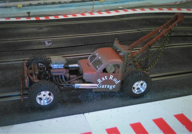

L'inscription : Rat Rod Garage est peinte, fond blanc masqué avec des lettres adhésives, puis peinture à la bombe verte et enfin rouille,en prenant soin de retirer le masquage une fois la peinture sèche.
NB, une fois le guide dans la rainure de la piste, le modèle est bien plus au raz du sol.

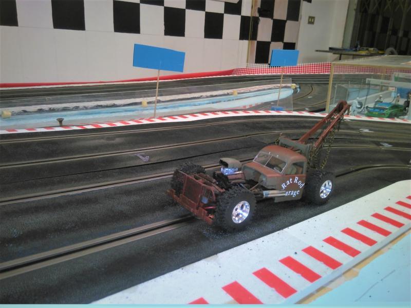

J'irai tester l'engin demain dans un club de slot en Italie, à Bordiguera, je vous tiens au courant.
