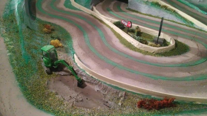

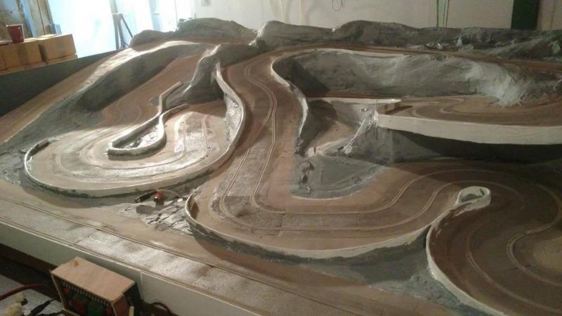

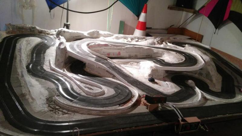

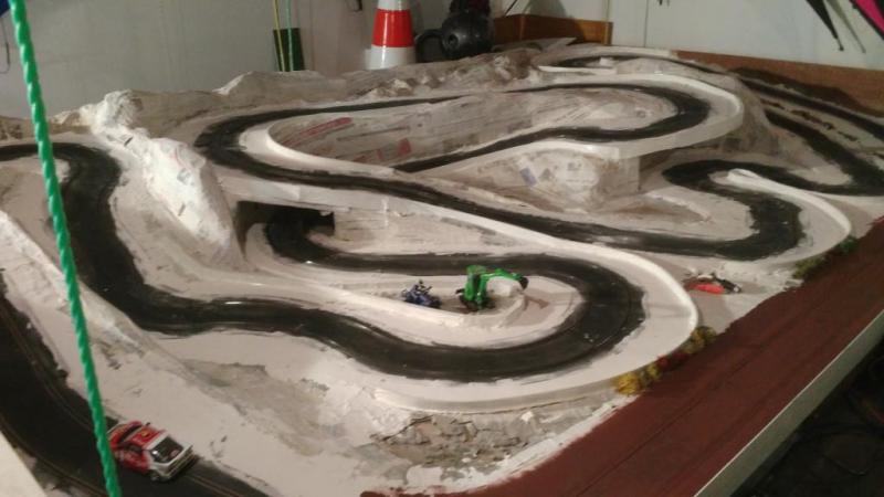

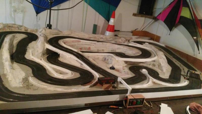

au vu de l'aspect je dirai das bandes de plâtre.
en tout ca ça avance bien.
Date du message : lundi 18 avril 2016 à 08h35
merci cousin hub
mais se sont des courroies de distri et accéssoires
que mon ami garagiste me garde lol
la elles sont recourte de papier et un petit coup de peinture
enfin c'est loingt d'etre fini

pacri a écrit :
merci cousin hub mais se sont des courroies de distri et accéssoires que mon ami garagiste me garde lol la elles sont recourte de papier et un petit coup de peinture enfin c'est loingt d'etre fini
Et bien ça rend super bien pour les murets.
Date du message : lundi 18 avril 2016 à 10h44
merci
Date du message : mardi 19 avril 2016 à 15h41
fais gaffe les distris selon les modèles faut les changer tous les 5 ans...
ça rend super bien hate de voir la suite avec de la couleur
Date du message : mardi 19 avril 2016 à 17h32
merci mdr
pour les couleurs je ne sais pas encore si je le fait coleur terre meme les rails ou campagne vieux bitume

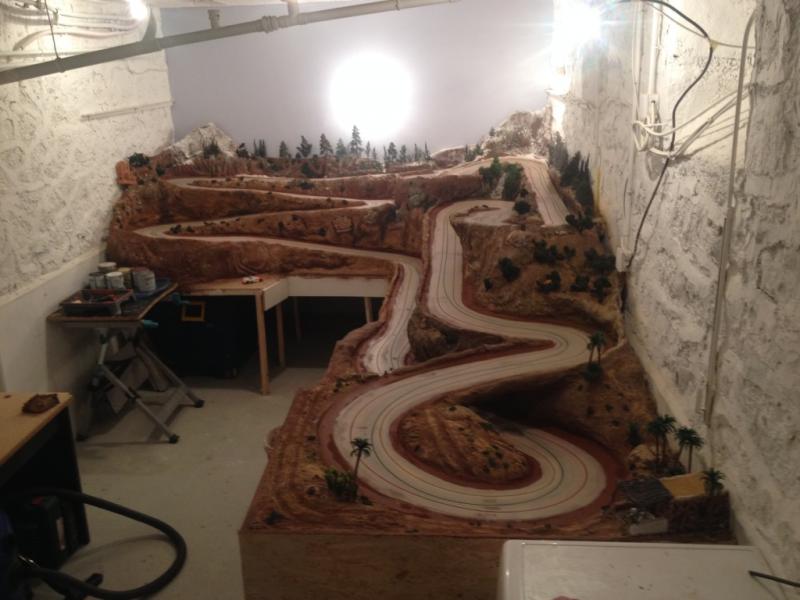

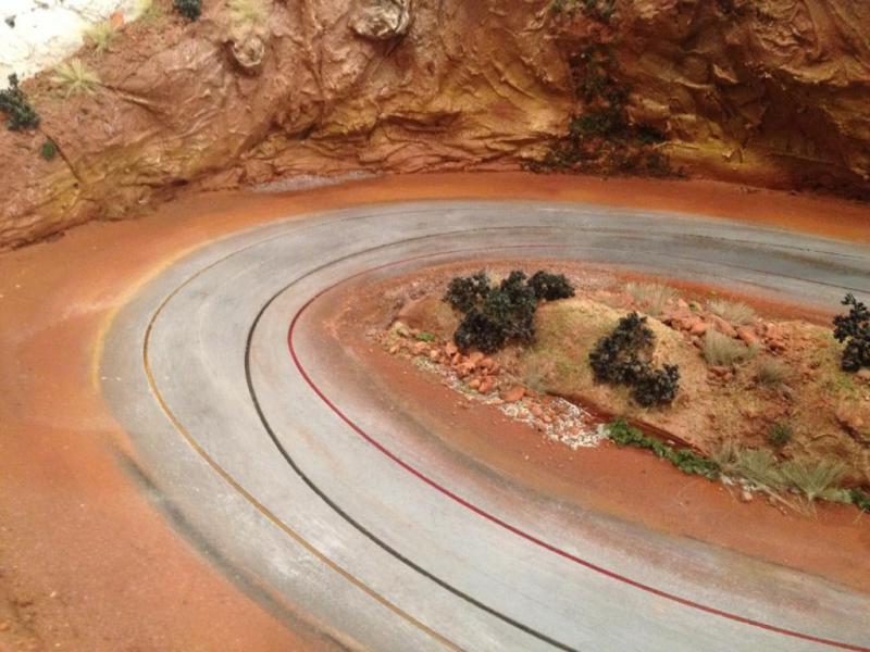

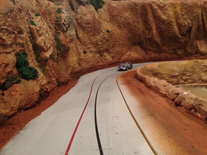

Salut Pacri!

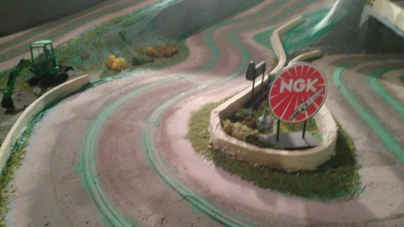

Tu cherches à faire une spéciale de rallye, une route plutôt ancienne, plutôt étroite, pas forcément bien entretenue, avec des abords négligés, des lézardes dans le bitume, des raccords.
Et Tu veux faire un tronçons terre, avec de l'herbe sur le coté.
Commence par chercher des photos de routes ressemblants à ce que tu veux. Gogol est ton ami.
Tu enregistres les photos, et tu prends le temps de les observer.
Tu verras que rien n'est uniformé saut un tronçon d'autoroute tout neuf.
Sur le travail que tu nous montres, C'est normal que tu trouves ton travail moche, il n'est pas fini... Considère que cest une base que tu vas affiner.
Ta route sera faite en plusieurs passes.
Sur mon rallye, javais commencé par une base claire, puis javais assombri pour simuler les traces de passages de voiture.
la première passe claire est passée au rouleau, largement sur les rails et les bordures puis 1 jour de séchage.
La deuxième passe est faite avec une peinture plus sombre, mais avec beaucoup moins de peinture sur le rouleau, et surtout je ne dépassais pas les extérieurs des de rails 2/3 cm.
Pourquoi?
ton rouleau est moins chargé de peinture, il va moins couvrir et ton fond clair ressortira par endroit.
Le fait de centrer la peinture laissera les bords plus clairs. Tu observeras que les toutes ont souvent plus claires sur les bords.
Bien sûr ton passage de rouleau va te donner des traces nettes de ce genre
C'est pas grave! j'avais travaillé les bas côtés à la bombe à distance pour simuler les marges de bitumes abîmés.
J'ai utilisé plusieurs couleurs de bombes, liquitex terre de sienne, ocre, Orange, marron et noir. Je pulvérisais par petits pressions à distance, ça faisait un léger voile qui venait se posait sur la route, je n'attendais pas que ca seche, je passais plusieurs couleurs en même temps pour que ca d'homogénéise tout seul.

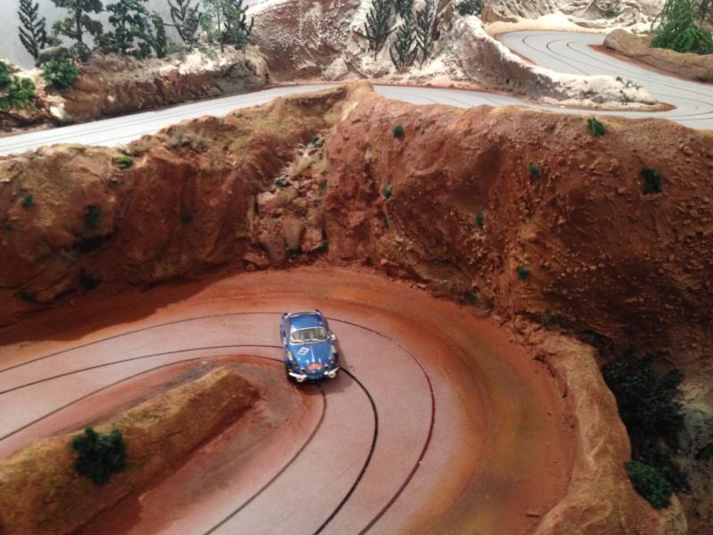

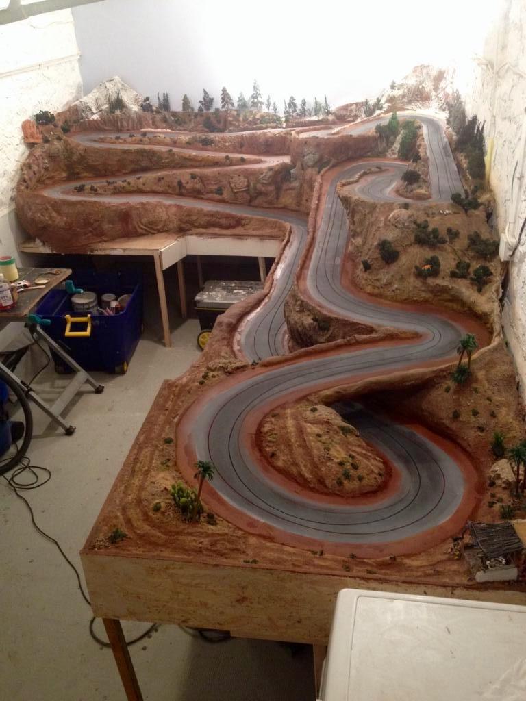

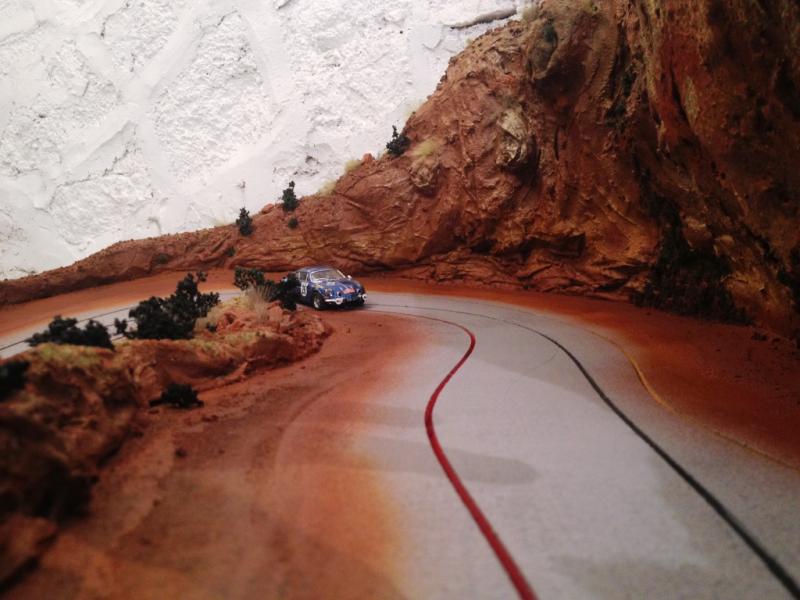

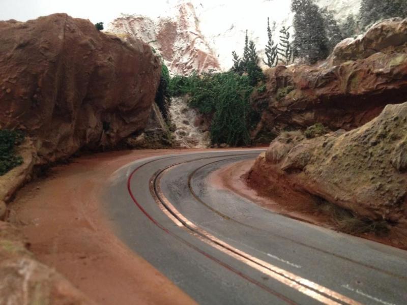

Quelques photos...
Ici javais travaille avec des pastels sèches pour faire les traces sur le bord, et avec du charbon de barbecue que je frottais sur le bord, puis j'aspirais et je passais un petit coup de laque a cheveu. Juste à peine pour coller les pigments.
Et je te promets que pour que moi j'y sois arrivé, c'est que c'était pas compliqué...
Autre chose, sur une de tes photos, je vois un morceau de mousse à l'extérieur du virage. Enleve le ou dispose le plus loin, il va gêner les dérives de tes voitures.
Tout comme ton pont ds, il risque de gêner les dérives... Il aurait mieux valu qu'il soit sur une ligne droite.
J'espère avoir été clair...
Bon courage ![]()
Message modifié le dimanche 24 avril 2016 à 20h37 par simamine

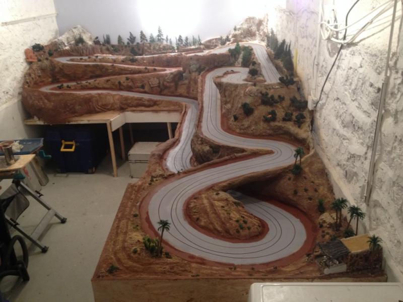

pacri a écrit :
voila j'ai trouver je voudrais qu'elle ressemble a sa
Ha oui ça serait très classe !
Par contre les séquoias ça risque de gêner la vue
Message modifié le lundi 25 avril 2016 à 13h36 par benf07

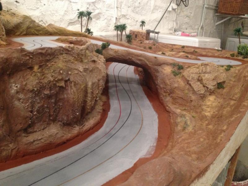

Pour cet effet là, de la colle à bois, du flocage vert et de la mousse pour faire les différentes hauteurs de végétations.
La colle est à utiliser diluée à l'eau ( 50/50).
Dans les lignes droites, tu passes une ligne de colle au pinceau au milieu des rails que tu saupoudres légèrement de flocage.
Sur le côté, meme chose, colle, flocage, tu as différentes grosseurs de flocage, pour faire différentes hauteurs, tu peux aussi jouer sur les teintes, ça fait encore plus réaliste de mélanger.
Encore une fois évite les bordures extérieurs pour ne pas gêner ta glisse.
autrement, tape sur Google rally Slot layout, cest en anglais il ya plus de choix, regarde les photos pour t'inspirer.

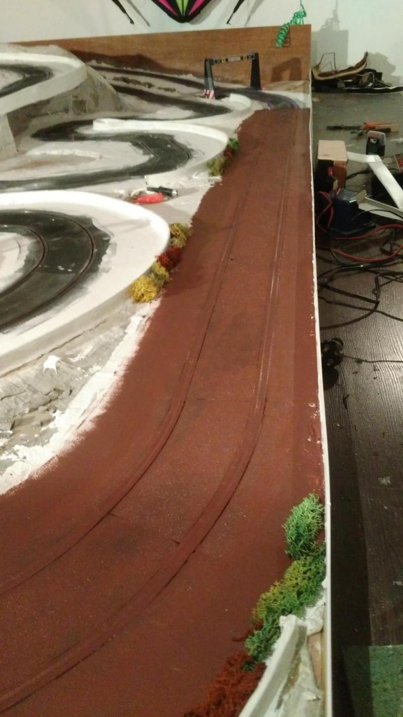

Ecxuses pacri si je peux me permette de dire des choses sur ta façon de faire ton décor:
tu as passé la couleur sur les rochers et de suite d'après tes photos, tu as mis du flocage pour l'herbe,,, ah ba non, si tu veux de la profondeur sur tes rochers, il faut que tu partes du plus foncé au plus clai en laissant bien sécher entre, après tu peux faire des jus très liquides qui vont se mettent dans les moindres recoins . Pour le flocage tu fais un mélange de colle blanche avec un d'eau et du paic citron pour ton flocage,, là pour moi tu vas trop vite
Date du message : jeudi 28 avril 2016 à 16h08
merci
sa sert a quoi le pec citron???
oui j'ai bien fais plusieurs essai avec les couleurs mais je n'arrive pas a accorder les couleurs
je suis tres mais alors tres mauvais pour sa

Tu pourrais saupoudrer de terre avant de poser le flocage.
Regarde la piste de Nolan, il a récupéré de la terre d'un endroit en Espagne qu'il a beaucoup aimé, il en a arrosé toute sa piste, l'effet est magnifique...
Après le flocage, l'herbe, la mousse est un détail.
Je rejoins d'une sur ce point...
