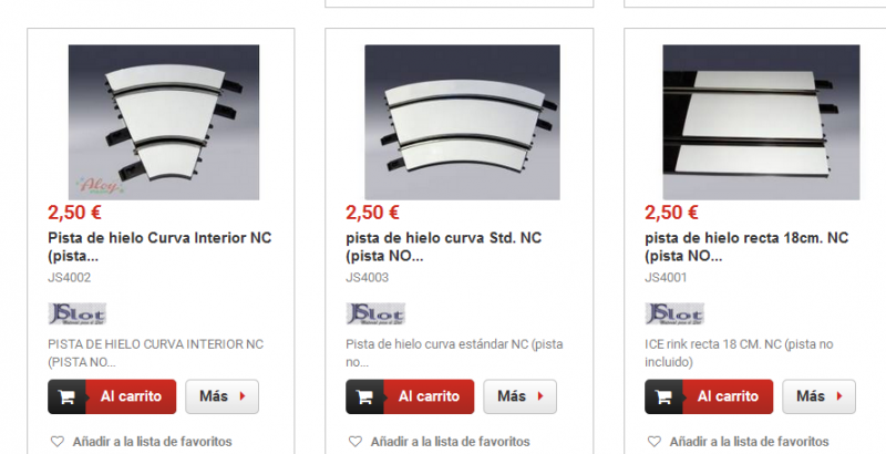

slt
est ce que quelqu un aurait deja essayé ca? et qu est ce que ca vaut?
ce sont des adhesifs type neige a coller sur les rails!!
ca m arrangerait bien vu le prix !
SlotnRoll
Date du message : vendredi 30 octobre 2015 à 19h17
Tu peux faire la même chose pour moins cher avec un rouleau de Véléda blanc de 10m.
Juste un peu de main d'oeuvre pour détourer au choix R1, R2, R3, R4, chicanes, etc...
Too old to rock n' roll, too young to die
DART1973
Date du message : vendredi 30 octobre 2015 à 20h08
les plaques type neige, en tout cas les scx, ont les rails en alu, adieu l 'aimantation
bonjour le verglas!
