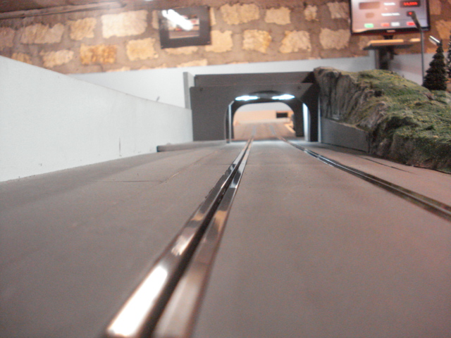

Oui de la peinture acrylique et si possible il faut la passer avec un petit rouleau en mousse ( on trouve ça facilement dans les rayons loisirs créatifs ) pour avoir une surface uniforme et quand méme accrocheuse .
Voilà il reste plus après qu'a gratter légèrement les bavures sur les rails et tu as une piste qui accroche plus qu'a l'origine et en plus c'est sympa ( tu peux mème dessiner des raccords de bitume si tu as la patience )
Bon courage ! ( j'ai peint mes rails un par un avant de les poser avec minimum 2 couches )

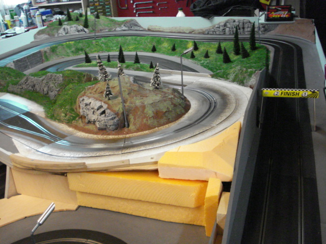

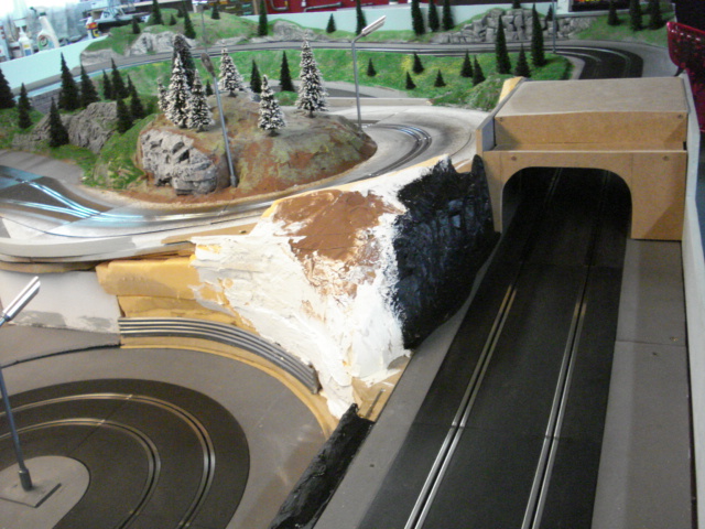

vroumm a écrit :a partir de quelle matière tu as travaillé ta roche en premier plan stp?
A partir de chutes de polystirene d'isolation récupéré chez un ami qui aménageait ses combles .
Je les taille , recouvre d'une fine couche de platre et retravaille ensuite pour la finition et ensuite peinture , flocage ...

J'avais essayé avec du tiro , mais c'était trop long ( on est pas tous à la retraite
) en fait avec le petit rouleau en étant attentif on bave pas trop .
