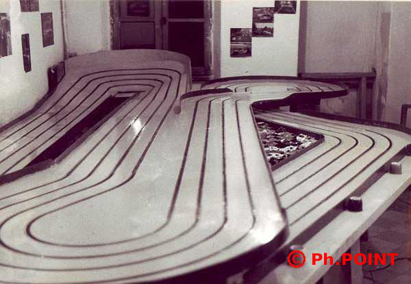

Pour le mélange plastique/bois une des premières pistes que j'ai construites à une époque où les défonceuses n'existaient qu'en matériel professionnel, fut faite ainsi.
Les courbes en plastique et les droites en bois faites à la circulaire.
On faisait rouler la-dessus des Sport-Europe, consommation par voiture environ 20A, alimentation de la piste 2 batteries de 120A chaque et la maison n'a jamais pris feu
1979 :

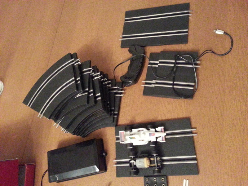

bon je viens de retrouver le foutoir de circuit "apascher " les voitures sont a priori des 1/43 sous 9v avec des aimants aussi gros que le moteur ...autant dire que c'est pas gagné je sais même pas si ya les poignées avec qui doivent être tout aussi nulle que les voitures elle même , je vais déjà commencer par fureter pour leur coller des carrosseries potables en lieu et place de celle d'origine toute miteuse
pour info le guide est fixe directement sur le châssis c'est vous dire si je part de loin

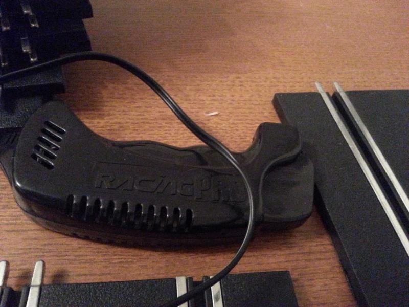

je vais voir tout ce petit monde ce qui m’inquiète plus c'est les poignées toute pourries va falloir voir ça de prêt

Si les poignées sont vraiment " pourries" tu verras bien si elles crament, de toutes façons sous ce voltage tu ne risques pas grand chose...
Sinon bricoles des poignées vieilles Scalex classiques, tu en trouves à quedalle sur la Baie, il faudra bidouiller les fils pour les adapter, il y a des tutos parlant de ce sujet sur le forum .

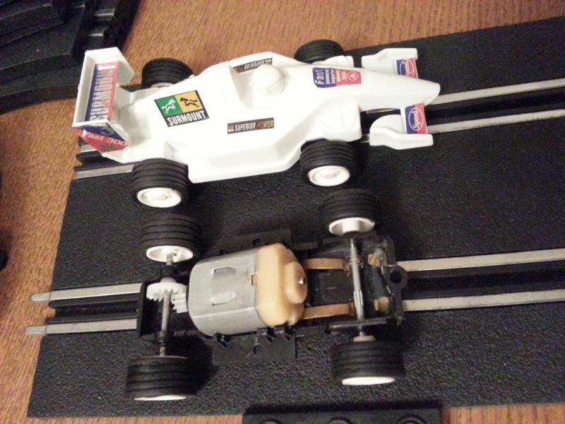

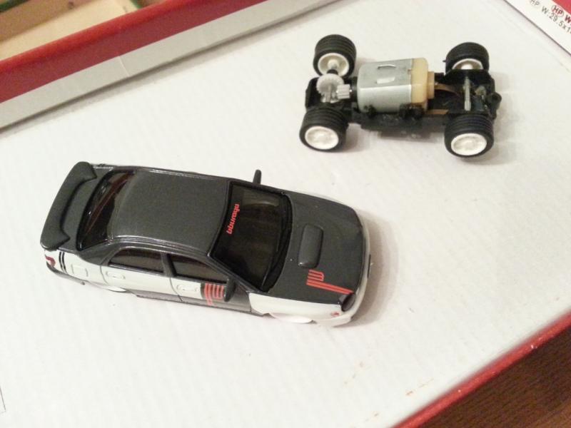

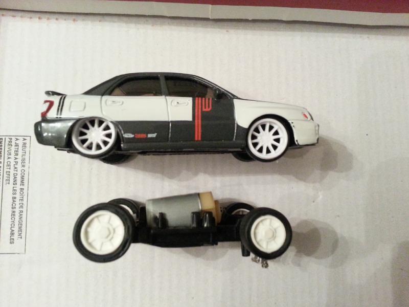

petit tour d'horizon hier je déballe tout le bazar l'alim 6 piles les bagnoles je montent un anneau de test et tout démarre nickel les piles n'ont même pas bougée (2ans dans le boitier sans servir merci duracell)
vue globale des pièces (j'ai d'autre rail a récupérer a droite à gauche) parce que là avec ça le circuit est un peu petit
les poignées de la mort , pas grand chose a reprendre dessus ci ce n'est que j'ai un point dur sur une des deux donc du coup tendance a forcer la gâchette et la bagnole du coup se fait satelliser quand le jus arrive
les bagnoles rigoureusement identiques ci ce n'est que les moteurs n'ont pas la même couleur de plastique sur la partie avant (jaunasse ici)
un des moteur a son pignons qui glissent un peu sur son axe du coup parfois le moteur se retrouve en roue libre sans entrainer les roues mais je vais lui caler une rondelle stop entre lui et le moteur ça l’empêchera de reculer
par contre au niveau comportement les 2 voitures ne sont pas du tout identique l'une a un comportement très linéaires à l'accélération ce qui fait que le peut progressivement pousser dans les tours avant de partir dans le décor et doser ,par contre l'autre est plus brutale et accélère par à coup si vous avez une idée du pourquoi /remède ?

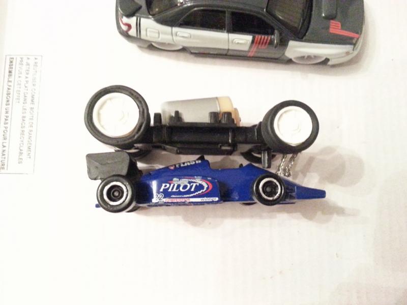

donc les caisses
niveau tenue de routes c'est très comment dire, glissant les carrosseries ne changent pas grand chose au comportement , par contre ca déslot très facilement et l’arrière est une patinoire les bagnoles vu que le guide est une pointe peuvent faire un tête à queue sans soucis sur un coup de gaz
limite je me dis qu'une carrosserie zamac pourrait passer dessus
donc je fouille les caisse de bagnole de mes gosses et je sors une 1/43 norev pour voir
humm j'ai même pas tenter la viper burago 1/43 elle est encore plus grande
bon testons une majorette
ca va pas être simple de greffer une carro sympa dessus faudra que je tombe pile sur le bon empattement ou rallonger celui d'origine ou greffer toute la bagnole (axe/moteur/tresse/guide) sur la miniature
bref c'est le grand n'importe quoi mais même pas peur
