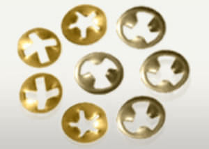

par contre celui qui va bien a tendance a avoir le pignon moteur qui recule sur son axe donc une rondelle de blocage a trois dents ca ira pour l’empêcher de reculer ou je mets un insert plastique juste derrière
la bague de frein que je compte utiliser (si elle est du bon diamètre) est comme celle a 3 dents de l'image ci dessous mais en version ouverte donc ajustage a la pince

A coup c'est mauvais contact quelque part, tresses ou liaison moteur/tresses.
Pignon un simple point de colle cyano suffira car s'il recule c'est qu'il doit aussi tourner sur l'axe...
Si chassis trop court, tu tronçonnes et tu rallonges avec un bout de carte plastique ou autre.

Bien vérifier à la loupe si il n' est pas fendu, en tournant contre la couronne il s' échauffe très légèrement et se dilate, donc fendu et dilaté il va tourner sur l' axe en chauffant encore plus.
On s 'en rend compte sur la voiture, au démarrage tout va à peu près bien mais au bout de quelques tours tu auras comme une impression " d' embrayage qui patine" , le moteur prenant les tours et la voiture n' accélèrant que doucement, ensuite l' axe tournant à l' intérieur du pignon l' échauffera encore plus et le moteur à fond la voiture fera du sur place.
Je me répète: PIGNON FENDU, PIGNON FOUTU.
Toute tentative de bricolage par collage est vouée à l' échec à plus ou moins brève échéance.
Crois-en mon expérience, j' ai donné et il n' y a pas plus énervant que de s' apercevoir, une fois la voiture finie, qu' elle ne marche pas et qu' il faille changer ce foutu pignon introuvable !

pour le pignon qui recule je crois que tu as le réponse roulapla , il m'a semblait qu'il était fendu (écartement un peu plus grand entre 2 dent et rainure noir au même endroit )
plus qu'a trouver un pignon maintenant pour l'autre les mauvais contact je vais faire des test voir ou ca cloche
