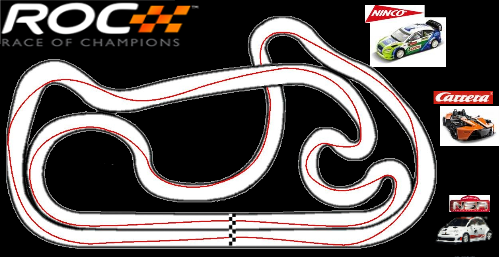

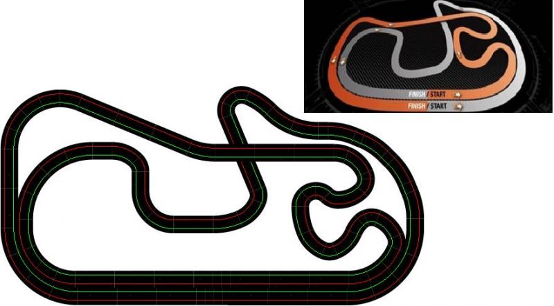

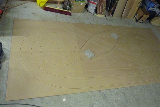

Mon idée est de reproduire la "race of champions" version slot;
Voila la piste qui n'est pas le tracé definitif... Peut-être faite en bois aussi.
Mon problème est au niveau du chrono.
Les voitures partent chacunes sur une piste et doivent boucler 2 tours pour pouvoir faire l'ensemble du tracé; (voir le schema)
Il faut donc un système indépendent pour chaques voitures.
Franchement je suis un peu limité dans ce domaine, si quelqu'un a une idée...

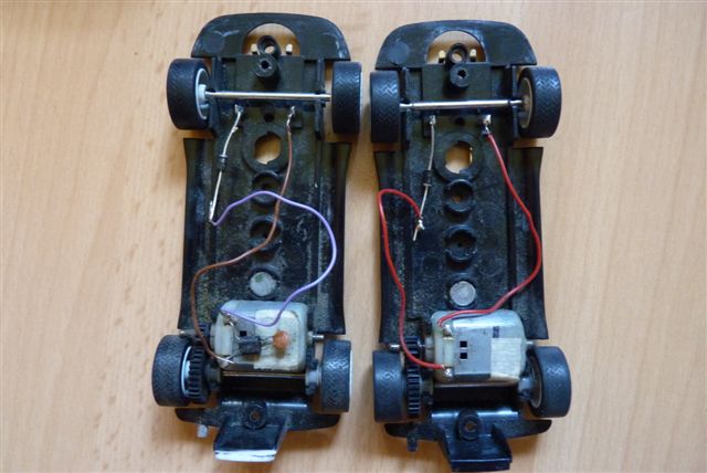

Sinon tu fais une seul voie, comme en vrai, et tu mets une diode dans tes voitures. Le 1er au cul de l'autre a gagné !

Helori
Date du message : jeudi 5 août 2010 à 08h18
Salut !

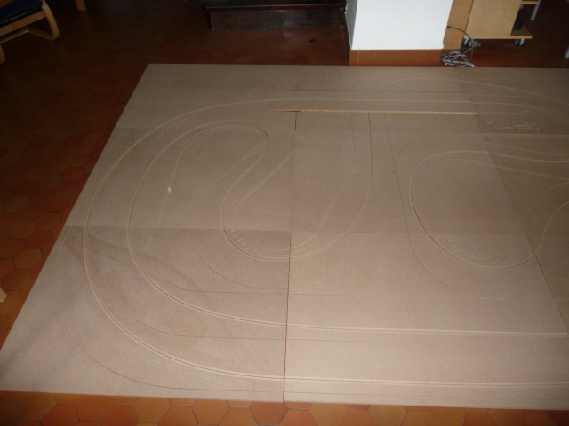

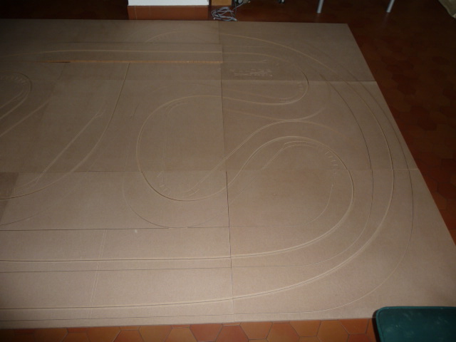

Tiens, ce schéma, je le connais bien
Allez, en photos :
Merci beaucoup pour le boulot David, c'est très propre et très précis !
Concernant la piste, je vais l'équiper d'une base NDigital raccordée à Pc Lap Counter.
Pour le comptage, un nombre de tours pairs, une limitation de temps au tours minimum pour ne déclencher qu'un comptage pour le tour complet et normalement, c'est bon.
@+ Hélori

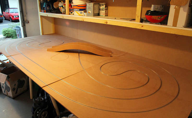

jm2Rn
Date du message : jeudi 5 août 2010 à 10h13
Salut Helori belle piste salut David,
moi aussi je connais bien ce tracé !
http://folm.xooit.com/t7868-La-course-de-champions.htm
Moi ce sera un système "Z", à diodes, pour jouer à deux, ou en analogique classique pour rouler seul.
Le chrono sera un DS racing (avec activation de la fonction temps mini au tour pour contourner le problème de la double détection)
La suite des travaux au retour des vacances dans 15 jours !

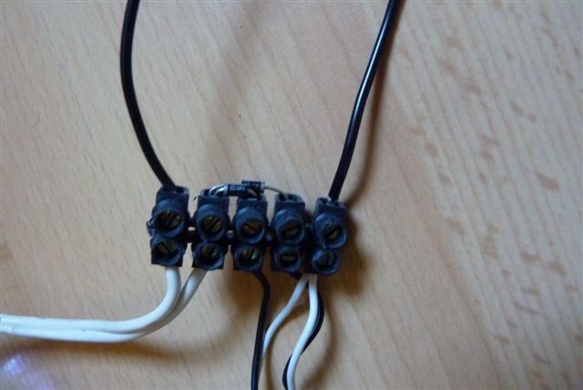

fred
Date du message : jeudi 5 août 2010 à 11h46
Très sympas, vos tracés "ROC"
Ca m'intéresserait d'avoir des précisions sur la surface et le développé de chacun d'entre eux
Sinon, pour une utilisation avec des diodes comme l'envisage JM, il doit être possible de faire 2 détections par coupure, chacune dédiée à une auto ; qu'en pensent les spécialistes de la chose
