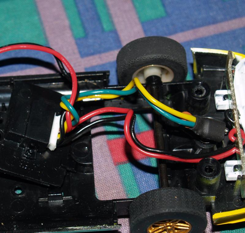

pourquoi, il n'y a aucun fil, qui sort de la puce,
et qui les a déssoudés, il y a 6 fils qui partent de la puce,
2, vert et jaune, vers le guide
2 rouge et noir, vers le moteur,
et 2 rouge noir aussi, très fins, vers la diode, qui set présente , elle aussi, normalement,
qui a enlevé tout ça, mais David tu dois connaitre, non,

je pense plutôt que c'est une puce type dpr, par contre j'en ai pas sous la main pour te dire l'ordre des 4 fils que tu as

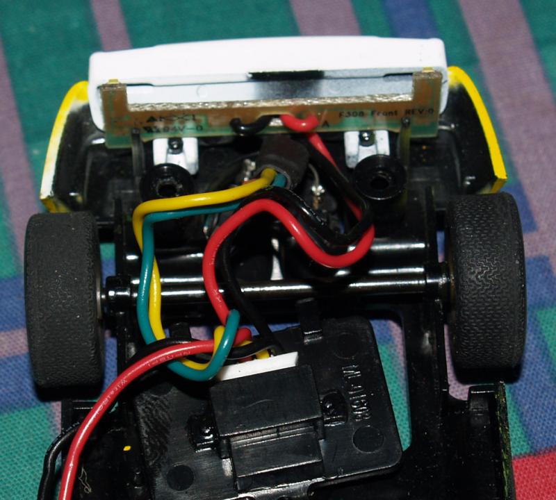

Date du message : vendredi 1 avril 2011 à 18h05
Dans le sens de ta photo nous avons donc, du plus au fond jusqu'au premier plan:
- Vert
- Rouge
- Jaune
- Noir
Malheureusement aucune photo potable à montrer, tout est flou

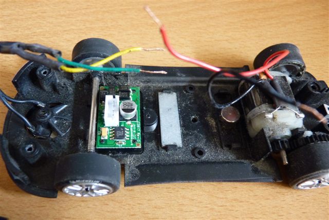

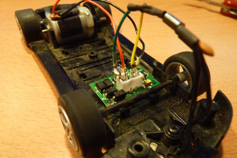

Date du message : vendredi 1 avril 2011 à 18h42
Voila si ça peut t'aider.

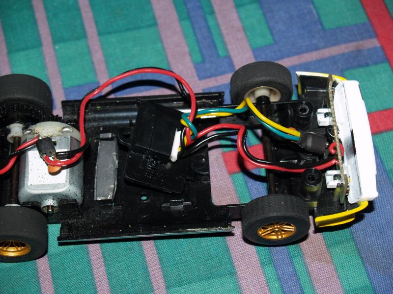

bonsoir ou bonjour , je relance ce post car je suis confronté au presque même problème ; je m'explique :
j'ai tout d'abord acheter un circuit scalextric start avec ces deux voitures :
Uploaded with ImageShack.us
puis , j'ai décidé de me mettre au digital alors , j'ai eu l'occasion d'acheter le kit de conversion digital pas trop cher(neuf) et après avoir reçu la boite , je me suis retrouver avec ces puces digitales(DPR) :
pour info j'ai déjà enlever les plastiques du dessous
mais voila , les voitures ne sont pas équipées en DPR :
alors ma question est :
quelqu'un pourrait-il m'indiquer comment brancher ces puces (qui rentrent parfaitement dans le châssis du véhicule avec le trou pour la diode) avec un petit schéma ou une numérotation style : broche 1 ; branche le frotteur droit ; broche 2 le frotteur gauche ; etc..........
autre question , faut-il avoir un circuit fermé ou juste la base pd4 suffit a faire les essai et réglage de la puce?
merci d'avance .
Message modifié le dimanche 4 décembre 2011 à 23h19 par piorck

Ou bien tu poses la voiture sur la demi droite de la base, tu soulèves un peu l'arrière, et tu accélère, tu regardes dans quel sens tournent les roues pour voir si tu n'a pas inversé les fils,

Date du message : jeudi 8 décembre 2011 à 02h53
bon , une puce de grillée
!!! petit flash jaune orangé et fumée puis odeur de cramé.
