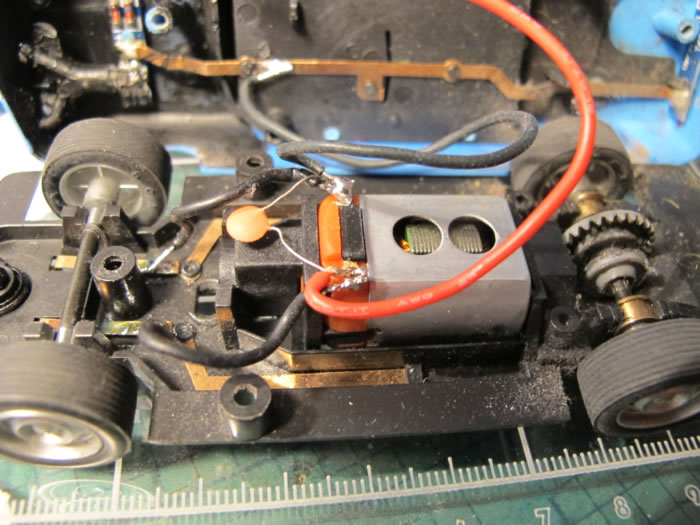

Bien, le brave moteur SCX de ma R8 ayant grillé, je me suis décidé de le remplacer par un moteur slot it - orange - et l'adaptateur prévu pour ça.
L'opération n'est pas compliqué. Une goutte de liquide décapant sur les lamelles en cuivre, et je soude les fils du moteur.
Les pattes qui alimentent les circuits pour l'éclairage étant cassées, je les remplace par du fils...

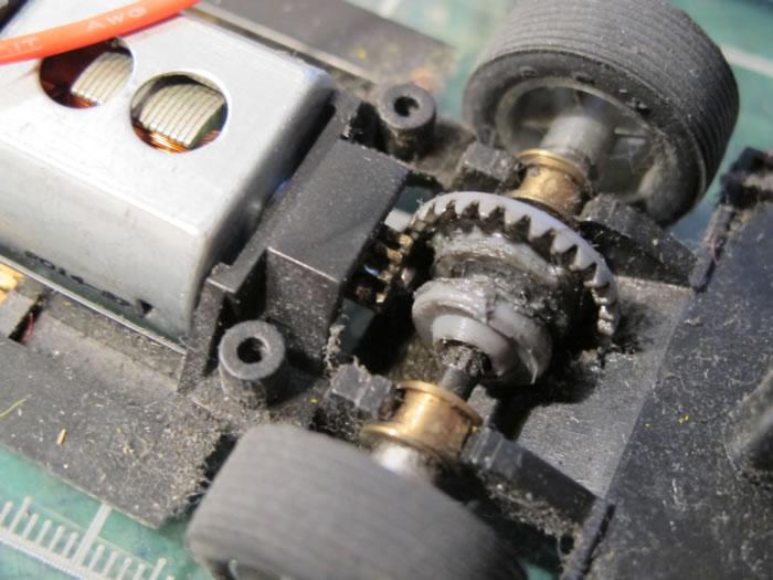

J'ai remis le pignon SCX, au bout de l'axe du moteur car, celui-ci est trop court... C'est bête
Il faudrait le pignon rallongé de Cartrix...
J'ai du placer des rondelles entre les roues et les paliers pour corriger le jeu du au mauvais guidage de la coronne - axe moteur trop court - et minimiser les frottements.
Sur la piste, elle est ultra plaisante... Comme avant mais en mieux ! Il faudra même un peu de lest...
Reste le bruit infernal du guide SCX qui est une calamité compliqué... à remplacer mais, par quoi...
Conclusion : cette manipe vaut le coup, elle est simple il faut juste penser au pignon
C'est la même R8 mais en mieux...
