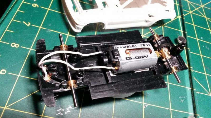

alors comme il fait froid ,je me lance dans un bricolage facile ...
un chassis team slot a peindre ,des paliers ,axes et couronne slot it ,fils silicone et tresse ultrasoft nsr pour la parti roulante ...
la suite a venir...

j'ai oublier ,si vous avez des truc et astuce sur cette voiture ,je suis preneur.

pourquoi pas ,j'aurais plus vu un nsr KING 21 EVO3 , 21.400Trs.

pour nous se sera slot-it pour le train AR moteur anglewinder et surement pour moi des jantes brifou

nous avons choisi cette configuration car nous allons pucer les voitures avec le système OXYGEN

Attention en Inline on ne peut pas remplacer le TS-11 par un moteur standard cage longue, le TS11 a un axe moteur plus long (le berceau moteur d'origine est prévu pour un SCX RX)
Donc si vous voulez monter un cage longue standard en inline, prévoyez un stopper pour caler la couronne.

Attention en Inline on ne peut pas remplacer le TS-11 par un moteur standard cage longue, le TS11 a un axe moteur plus long (le berceau moteur d'origine est prévu pour un SCX RX)Donc si vous voulez monter un cage longue standard en inline, prévoyez un stopper pour caler la couronne.
exacte j'y avais pas penser .
