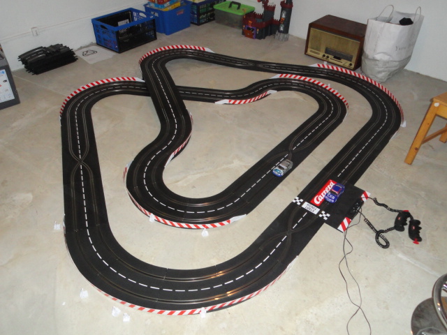

Sympa !!
manque plus qu'un autre jeu de croisement pour que les pistes soient égales (que chaque voiture passe par les mêmes sortes de virages).
Olivier-Fantasy
Date du message : samedi 3 mars 2012 à 19h24
Sympa !!

Olivier75 a écrit :Sympa !!
Ah oui merci pour cette remarque
je n'y avais pas pensé
j'ai mis que le petit modele de piste car j'en avais commence un autre mais il etait vraiment trop grand pour la piece

Oui, mais pas que ....
Si tu mets un autre croisement, celefera un nombre impair de croisement, et tu n'auras plus qu'une voie, et court-circuitée de plus, puisque les deux pistes seront en contact...
Je ne suis pas sûr de bien m'expliquer, mais pour faire court, ce qui pourrait fonctionner en digital, ne le fera pas en analogique...

Bien sûr, c'est pour ça que j'ai écrit "un autre jeu de croisement" (donc une paire : 2 rails).
Tu pourrais les placer côté droit de tes lignes droites, à la sortie des virages, si tu roules vers la gauche - ou inversement, côté gauche, si tu roules en sens anti-horaire.
Voilà (on voit les croisements sur mes plans). Cela permet à chaque voiture de passer par les mêmes types de virages, chacune leur tour. Style prendre un virage R3 un coup par l'extérieur (côté gauche par exemple), un coup par l'intérieur (côté droit dans ce cas).

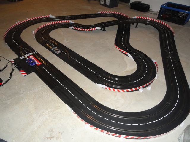

Donc voici un petit ROC en carrera
Cela me servira à faire une animation pour le Noël 2012 du CE de mon entreprise

Jolie tracé
Tu ne te met pas en retard pour Noël dis donc
Olivier-Fantasy
Date du message : mardi 8 mai 2012 à 22h22
Bravo, c'est bôôôô !
