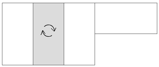

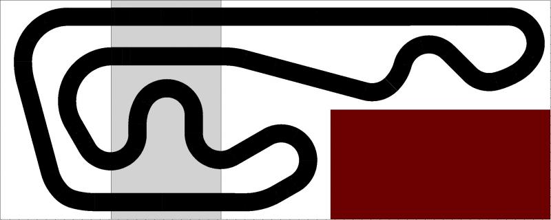

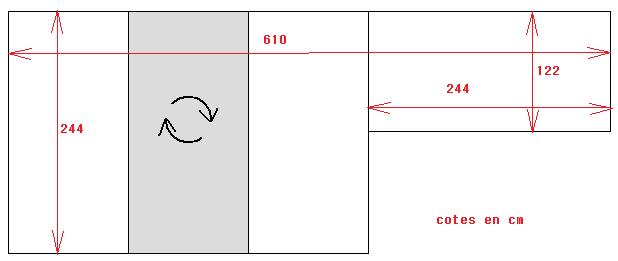

les Upla38 ce lance dans la construction d'une piste bois pour voitures type slot-it en 3 voies
il nous faut votre aide afin d'optimiser le plateau (pas de décoration)
les dimensions d'un panneau 122 cm x 244 cm
si possible mais pas obligatoire rotation de 160° du panneau grisé afin de changer un peut de tracé ( piste démontable)
merci de votre aide

les cotes
merci

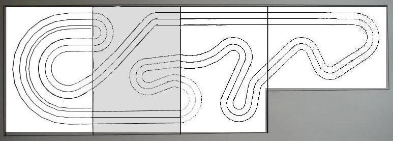

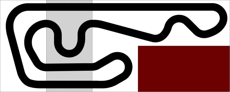

Pas évident de trouver le dessin qui va pour les deux sens pour la partie pivotante (ou bien y a un truc tout simple que je n'ai pas vu). D'ailleurs j'ai été obligé de bouiner avec Photofiltre pour faire correspondre. Mais comme c'est pour du bois ce n'est pas important.
Par contre je ne peux faire que le dessin en bidouillant un peu UR3.0 car impossible de tracer les trois voies. Donc à partir du rail Carrera voilà une idée.

Date du message : mardi 3 janvier 2012 à 20h27
merci de ton aide, c'est une idée qui va bien nous aider

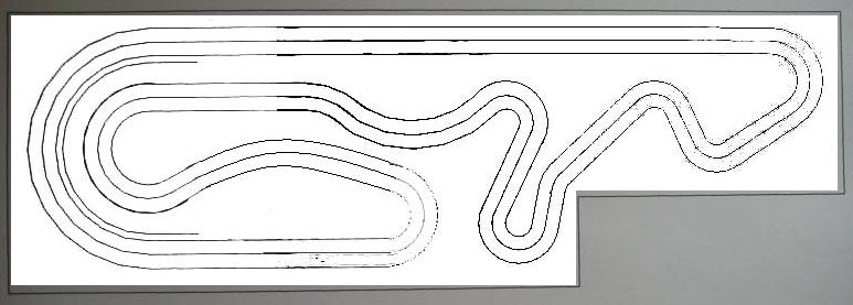

Date du message : mercredi 4 janvier 2012 à 09h52

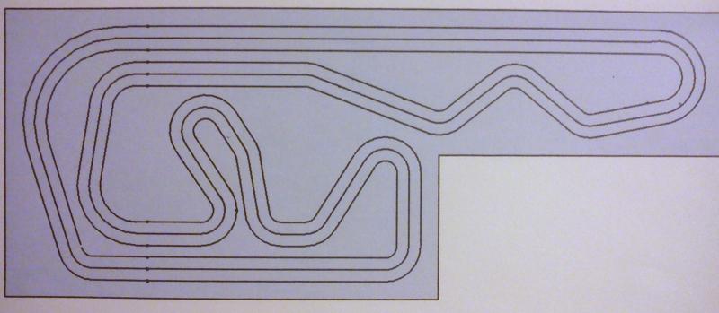

voila un brouillon
la voie extérieure est a 15 cm du bord
inter-voie et de 10 cm
et je me demande si il est utile de mètre des glissières de sécurités ?
(a l'intérieur, le plateau va en etre bordé)

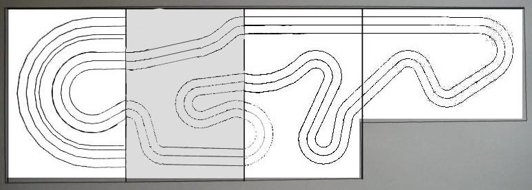

Date du message : mercredi 4 janvier 2012 à 15h35

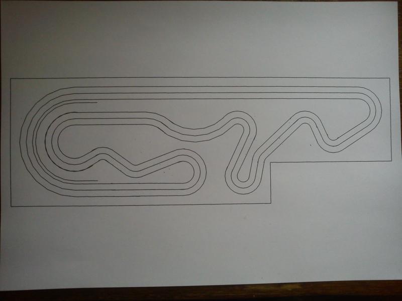

et un autre
Bertrand
Date du message : lundi 20 février 2012 à 20h12
le trace final
ptitlolo
Date du message : lundi 20 février 2012 à 21h11
Moi je le trouve très bien ce tracé final

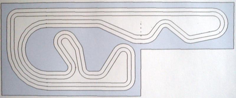

Bonsoir,
Dommage qu'il n'y ait pas de pont sur une taille pareille en analogique. Il y a donc exactement 360° c'est à dire un cercle complet de plus de virages à gauche qu'à droite.
Ou inversement en fonction du sens.
Ce qui signifie que le pilote à l'extérieur aura donc un cercle complet de plus de virages à l'extérieur que celui à l'intérieur.
Bon c'est un choix.
Cela dit Bertrand, et en fonction de l'épaisseur de tes panneaux, plutôt que de faire un panneau que tu fais pivoter de 180°, il vaut le rainurer en double, c'est à dire sur l'autre face. Parce que tout simplement tu ne retomberas jamais en face.
Il suffit donc de le retourner pour obtenir un autre tracé et de plus totalement libre.
Si je peux me permettre, il y avait déjà une partie technique à droite et le bois c'est justement la possibilité de s'évader une fois pour toute du carcan des rails plastique :
Date du message : mardi 21 février 2012 à 01h20
Juste pour le fun un tracé vite fait sur la face 2 du panneau amovible ce qui donne une idée de ce qu'il est possible de faire :
Date du message : mardi 21 février 2012 à 01h22
Bon ben pendant que j'y suis...
Un autre ? Toujours sur la face 2 bien sûr...
