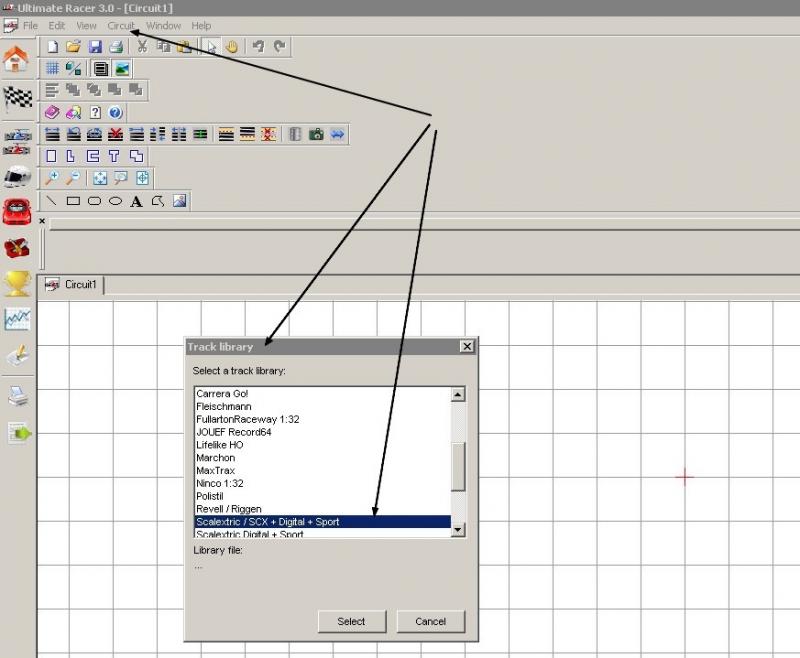

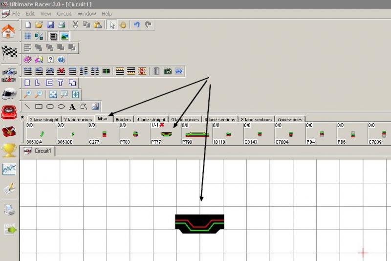

Vu que le Scalex Classic est idem au SCX, dans UR 30 tu choisis dans la librairie :
Ensuite tu cliques sur " MSC " et tu as ta chicane Goodwood.
graphic
Date du message : vendredi 28 octobre 2011 à 18h30
o.k je voie bien la manoeuvre merci je vais m'y remettre enfin essayer !!!!

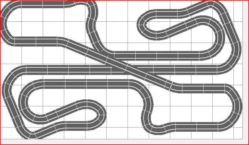

voici un premier essai en mode miroir qu'en pensez vous?
pepone
Date du message : mardi 15 novembre 2011 à 19h22
Salut Graphic
Beau tracé
A mon gout un peu trop symétrique et donc monotone
Mais peut etre que c'est ce que tu recherches à avoir?

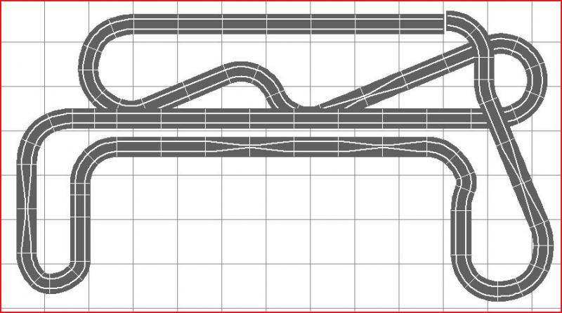

voici un autre modèle . Le precedent permettait d'avoir les pistes une fois a l'intérieur et une fois a l'extérieur ca peut etre sympa!!!
pepone
Date du message : mardi 15 novembre 2011 à 22h04
Je préfère nettement ton premier tracé!
