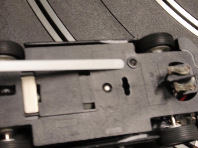

Voilà j'ai récupéré cette auto pour une remise en état, elle ne fonctionne plus j'ouvre et à ma surprise elle est digitalisée, mais de quelle marque s'agit il le guide est du genre a ressort comme ninco, en dessous mis a part madin china rien d'autre.
Si quelqu'un a une idée de la chose cela me permettrai de renseigné mon pote. Merci de vos lumières.
Devant le bout blanc je pense un capteur digital

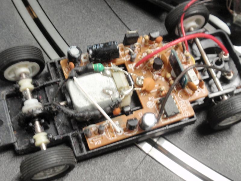

l'intérieur de l auto

a mon avis c'est du ARTIN, digipro.

A voir les roues, je dirais Artin.
Il y a 4 ou 5 ans, j'étais tombé (aie !) sur un coffret Artin Digital DTM dans un supermarché, mais je ne m'y étais pas attardé.
10 contre 1 que cette voiture en est extraite...
pour le reste, j'en sais pas plus.

Bien vu les gars, je viends de faire un tour sur le site Artin et j'ai retrouvé cette auto, qui entre nous me semble être une sacrée cochonnerie je pense que je vais la dédigitalisé, pour qu'elle puisse roulée sur le circuit du gamin.

Je te confirme (si besoin est !) que c'est de l'Artin digital.
si la voiture ne marche pas c'est la puce qui te bloque vu que tu n'es pas en digital , vire la, connecte les fils de guide sur le moteur et ça fonctionnera !
par contre, ne jette pas la puce, il y a encore des accros au DigiPro sur Miniend, (Alberserker, GdPat, Medecasting )et l'un d'entre eux sera surement intéressé pour la récupérer.
L'avantage du DigiPro c'est que comme les composants sont basiques (vu la taille de la puce on ne peut pas parler de miniaturisation extrème !) ils sont aussi faciles à changer en cas de casse....d'ou l'intérêt d'avoir du stock !
