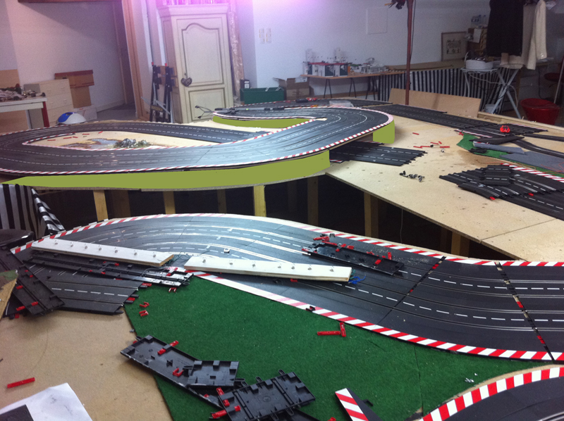

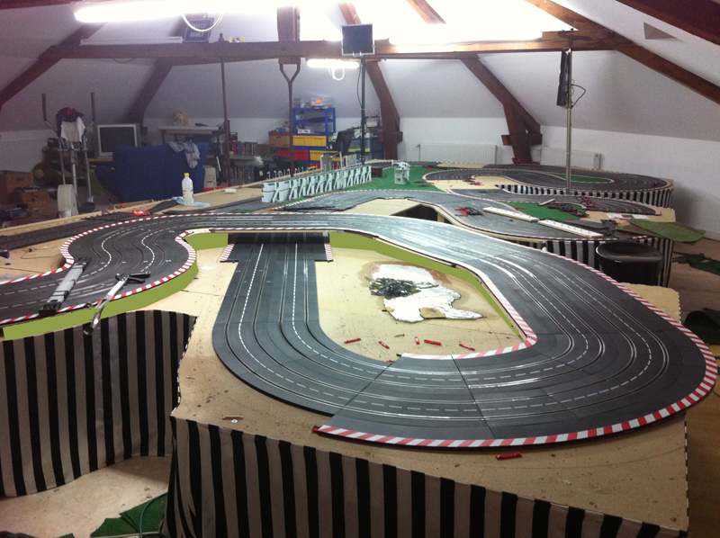

J'ai aussi un virage et même un S en descente et je n'ai pas trop de soucis. Par contre il y a un boulot monstrueux pour faire descendre la piste à plat.
J'ai du passer 2 jours à faire la montée et la descente.
Voir les photos.

Je suis d'accord avec toi. J'ai moi meme une descente en virage et meme si il est un peu déversant ça passe tout de meme, et je suis loin d'avoir ton développé sur lequel tu peux largement te permettre d'apporter une relative "douceur".
Dans le cas de Kiloutou la descente sera forcément beaucoup plus courte, donc plus raide. Je me trompe peut etre (je n'ai pas votre expérience) mais je pense sincèrement que ça risque d'etre compliqué au vu de son développement.

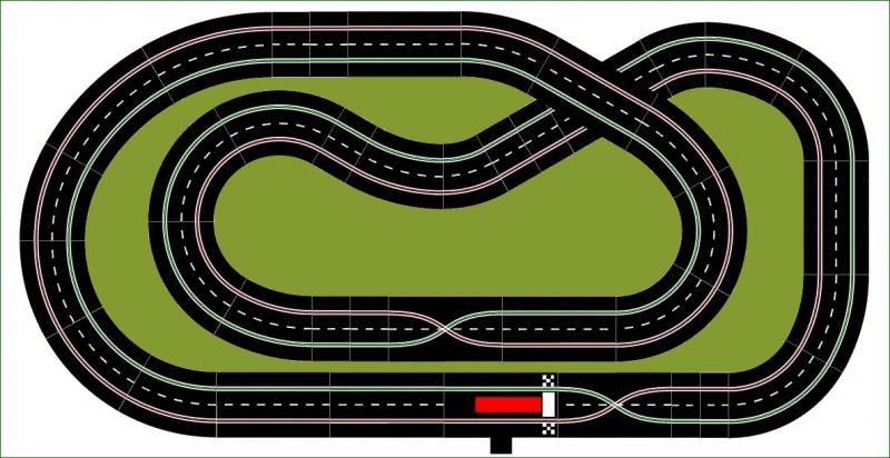

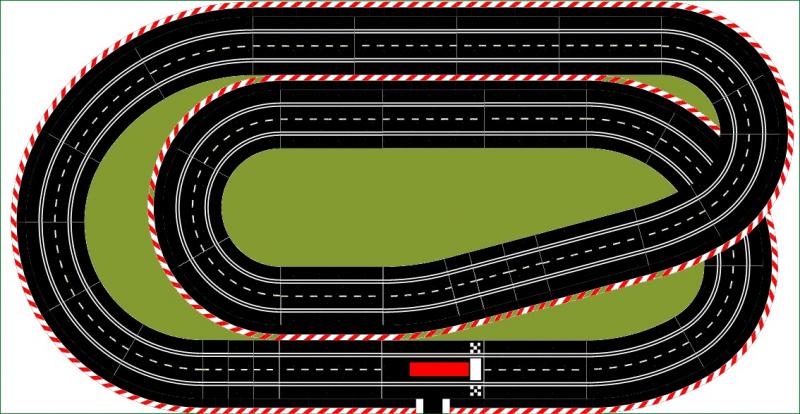

Ce tracé que je t'avais fait a l'air plus facile à monter au niveau du pont, justement parce que les droites qui l'entourent ne sont pas trop courtes. Je l'avais dessiné justement pour ça.
Ou celui-ci
Il faut que tu t'en inspires plus.
