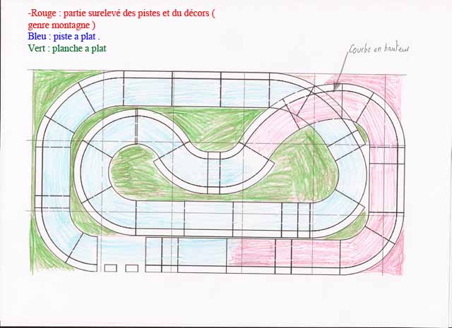

salut quarky !!!
merci pour tes précisions ...
en effet ta une piste qui donne envi, belle décorations et soigné. ( ca donne envi de faire une arsouille )
en effet j'ai vu que tu as fait de la hauteur sans les supports, la question que je me pose et je pense tu vas pouvoir me répondre, est-ce que il faut absolument des rails un peu voilé ou meme avec des rails plats tu peux faire de la hauteur ou bien un pont ??
je laisse une photo avec les légendes de ce que je veux faire !!!
je sais pas si on verra bien ou pas, alors je vous dis les légendes ...
-rouge :les rails que je voudrais mettre en hauteur ( je pense a 10 cm ).
-bleu : piste a plat.
-vert : planche a plat.
voila j'espere que c'est compréhensible.
bon slot a tous .....

kangle
Date du message : mercredi 31 août 2011 à 08h34
Salut Quarky,
je pense que le pont n'est pas une solution au vu de la piste que tu veux faire.
En effet un pont c'est deux droites de montées et deux de descente. Selon ton plan tu ne les a pas donc pas de pont carrera pour toi.
Par contre tes courbes sont sympas.
Je pense que tu devrais faire une demande à l'équipe de gentils designers de piste dans la rubrique adéquate. en précisant la taille du plateau mais il semble petit pour du carrera.

Salut Kiloutou
Je vais essayer de répondre à tes questions.
Pour le pont, tu utiliseras des rails normaux ou "plats" comme tu les appelles, en sachant que au plus tu partiras loin de celui ci au plus ta rampe sera douce, c'est logique. L'essentiel étant de ne pas faire de cassure entre 2 raccordements de rails.
Au vu de ton tracé ce qui me parait difficile, c'est surtout la descente en courbe sur un gauche droite. Si je devais conserver ce tracé j'inverserais de la partie haute et la partie basse.
Je sais que c'est pas évident, mais prends ton temps et quoi qu'il en soit et tu le sais déjà, tu ne seras pas déçu parce que c'est vraiment plaisant de posséder une piste fixe bien décorée sur laquelle tu auras du plaisir à rouler.

Date du message : mercredi 31 août 2011 à 20h02
Salut Kiloutou78,

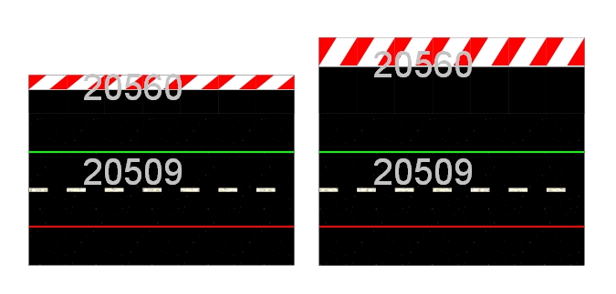

Attention, en regardant ton tracé je me suis apperçu d'une connerie dans UR : Quand tu poses un rail depuis la bibliothèque Exclusiv 1/24 et que tu lui associes une bordure, celle ci ne fait que 5cm ???!!! Si tu fais la même manip depuis la bibliothèque Digital 1/32 la bordure fait 10cm ???!!! C'est les mêmes références entre Exclusiv, Evolution ou Digitale mais là ya une merde dans la librairie Exclusiv !!! Je sais que c'est moi qui t'es enduis en erreur mais je découvre, désolé ! Il faut que tu refasses ton tracé avec la librairie Digitale mais sans les aiguillages et tout le bazar pour avoir le bon encombrement
Absolument exact STF, j'en sais quelque chose. Pour ma part il a fallu composer lorsque j'ai monté mon tracé.

Date du message : mercredi 31 août 2011 à 21h04
salut a tous !!!
bon en tout premier lieux un GRAND merci a tous pour toute ces réponses que vous m'apportez chacun de vous.
-en effet si je comprend bien, l'endroit en rouge que je voudrais surélevée n'est pas trop possible "donc a changer"
-merci pour les dimensions des pistes et bordures.
-autre chose ( lol ) je perd pas espoir ....
-merci stef pour ta precision sur les bordures ca craint
je pensais pas il fallait 4 rails pour le pont ca aussi ca craint
-ce qui risque de tout changer sur mon tracé c'est les bordures au final...
bon je vais me remettre sur les tracés du coup je reviendrais vers vous des que j'ai du nouveaux..

kangle
Date du message : mercredi 31 août 2011 à 21h44
kiloutou78 a écrit :
kangle a écrit : kiloutou78 a écrit : tiens questions ?????????
vu que stef me dis que les bordures font 10 cm sur carrera !!!!!!!!
dans l’hypothèse que je fasse moi même les bordures et que je mette une largeur un peu moins grande, c'est a dire 5 a 6 cm est-ce que ca peut le faire ??? ou il faut + de largeur ??? vous en pensez quoi ??
Si tu tourne en grande majorité au 1/32 c'est suffisant.
merci KANGLE !!! donc je peux rester sur 5 cm ca devrait aller ???
je penses que oui de ce que j'ai essayé sur celle de potes
STF
Date du message : mercredi 31 août 2011 à 21h48
Elles font 10cm car elle sont conçues pour le 1/24 aussi.
5 cm ça me parait vraiment le minimum mais ça peut le faire. Cela dépend de la longueur de tes voitures !
Amicalement Slot,
Stéphane
Mon circuit démontable
STF
Date du message : mercredi 31 août 2011 à 21h50
Tu peux aussi couper les bordures Carrera si c'est ponctuelle.
Amicalement Slot,
Stéphane
kiloutou78
Date du message : mercredi 31 août 2011 à 21h52
salut stef !!!
moi je pense dans tout les cas je resterais sur du 1/32...
tiens donne moi ton avis stef de mon dernier tracé d'apres toi il es impossible a faire a cause de la partie surelevé, toi aussi tu pense c'est pas possible.???
Alias Gino....
