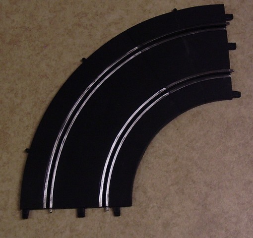

la piste polistil se trouve facilement et pour pas tres cher ,
En ces temps de crise a mon avis il ne faut pas la négliger

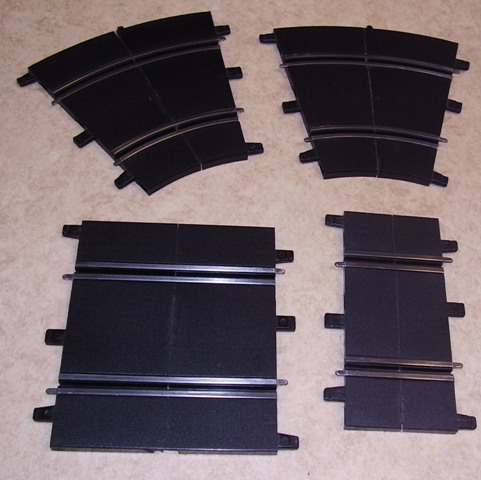

Même largeur que la ninco , en plastique dur elle est facilement travaillable et acaptable .

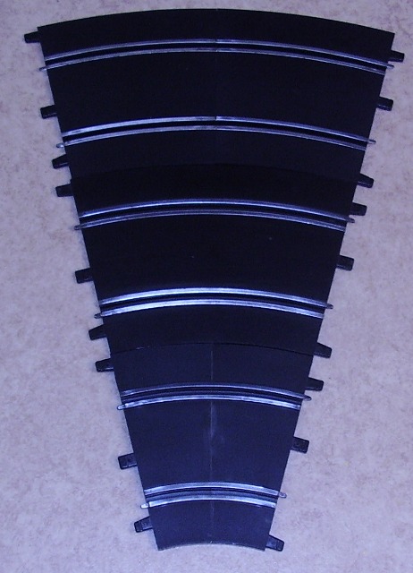

possibilité 6 pistes mais les exterieurs sont durs à trouver

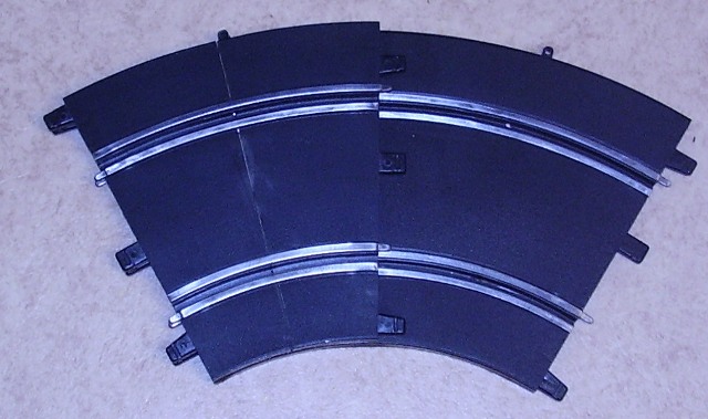

les courbes standarts vont par 3 pour former 180°
il faut bricoler pour créer des corbes a 90 °
même bricolage pour les demis et quart de droite

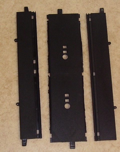

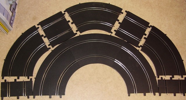

les droites trop abimées ou les compte-tour inutiles font de beaux elargisseurs
il suffit de les couper comme ceci
une droit au milieu et on obtient çà

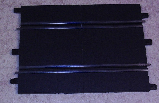

voilà ce que je bricole en ce moment ![]()

J'ai une petite question:
Avec quoi tu colle les pistes entre elle et est ce que tu renforce par le dessous pour que cela tienne mieux????

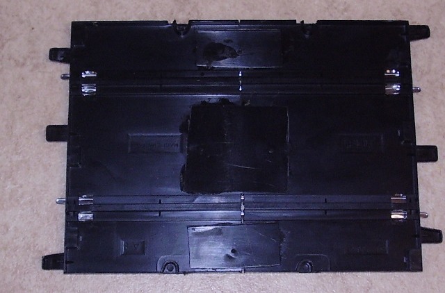

Moi ce que je trouve génial c'est que sur le bord de rail il y est un système de fixation de rail. Ainsi lorsque l'on a un support de circuit basculant rien ne bouge!

[quote=kangle] salut
Je renforce avec des morceaux de piste et je colle avec une colle pour plastique rigide , ou a la neoprene
le rail metallique est d'une seule piece
Denis.

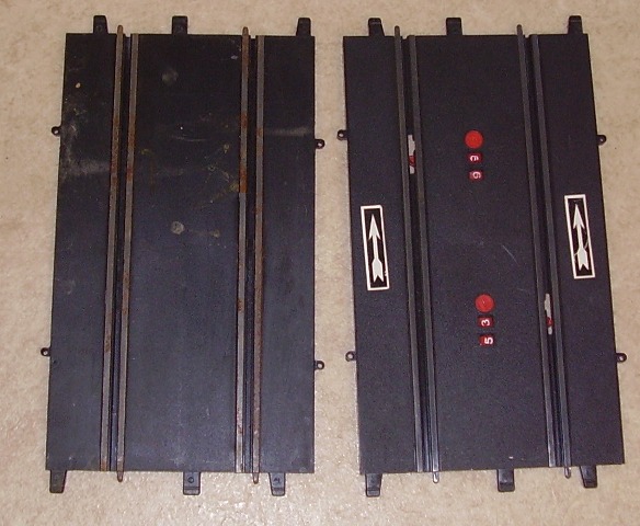

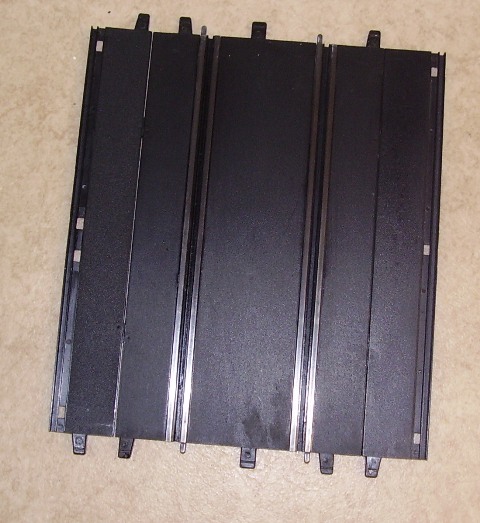

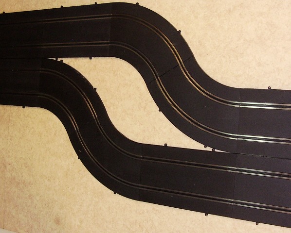

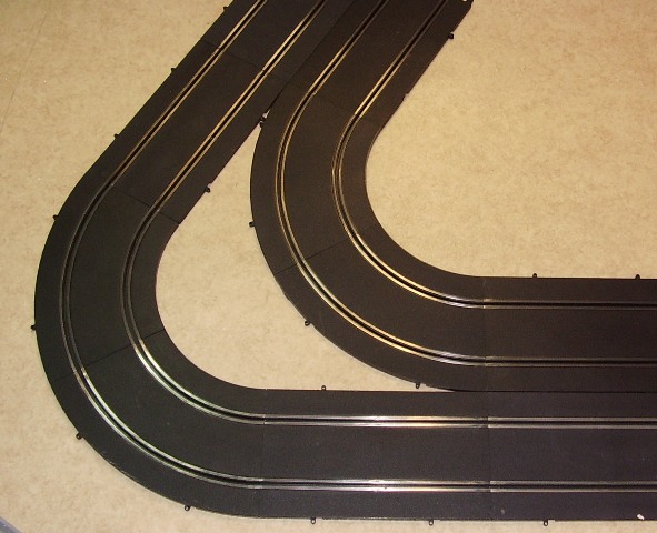

une petite suite a ce bricolage
Ceux qui voudraient un 4 pistes ,pour palier au manque de piste A14 il existe quelques solutions :
pour une chicane
pour un 120 °
pour un 180° , il faut fabriquer 2 droites de 20cm et 2 de 10,2 cm
si vous en connaissez d'autres n'hesitez pas ![]()
