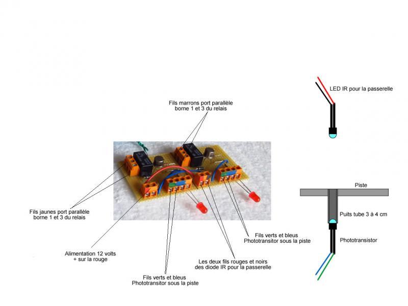

Avec cette carte il est aussi tout à fait possible de gérer l'alimentation électrique.
Le faisceau LED IR (attention câblé pour 5V) sur le plot 2 et 3 du port parallèle.
Chaque LED IR face à chaque photo-transistor dans une gaine plastique noir.
Voilà

je déterre un peu car n'étant pas doué dans l'electronique, je recherche une personne qui pourrait me faire une détection 2 voies analogiques carrera pour pc lap counter .
Me dire le prix par MP, merci.
Date du message : mercredi 24 février 2016 à 08h05
regarde le salon tuto ici :https://www.franceslotforum.com/forum/messages.html?idsujet=1524299&pgi=0#is-page
tu as la liste des composants et le tuto composant par composant ,c'est a la porté de tous merci a Gélan !

merci vroumm, j'ai passé commande, je me lance,,, c'est pas gagné, tous ces composants
tu as ton tuto de ta passerelle ?
Date du message : mercredi 24 février 2016 à 09h08
c'est la mémé passerelle que moi ,a la fin tu alignés les led du haut avec celles du bas grâce aux deux autres fixées sur la carte ;quand elles sont bien rouge c'est que tu as l'alignement parfait!
le montage est vraiment bien plus simple qu'il n'y paraît!

Bon j'ai reçu mon colis,,,yapluka. j'en transpire déjà de la fesse droite. va falloir que je fasse de la place sur mon bureau pour suivre le tuto à la lettre plus une boutanche de blanc pour les tremblements.
Gelan
Date du message : vendredi 26 février 2016 à 13h40
@duke : je te suis, n’hésites pas si tu as besoin de conseils...

c'est beaucoup plus gros sur les photos
va falloir que je mette des loupes
Gelan
Date du message : samedi 27 février 2016 à 07h57
Si tu n'as jamais fait ce genre de montage, vérifies toujours deux fois après chaque soudure... et avant de mettre sous tension...

GELAN, je t'ai envoyé un MP mais au cas où, je repose mes questions si une personne peut me confirmer:
La led IR ref 6785 se trouve sous la passerelle est se branche à coté de la led rouge comme sur le tuto, OK ?
La led photo transistor ref 6203 se trouve sous le rail mais se branche où sur la carte ?
La broche pour relier au PC se branche sur la carte au 1 er bornier monté sur le tuto ?
