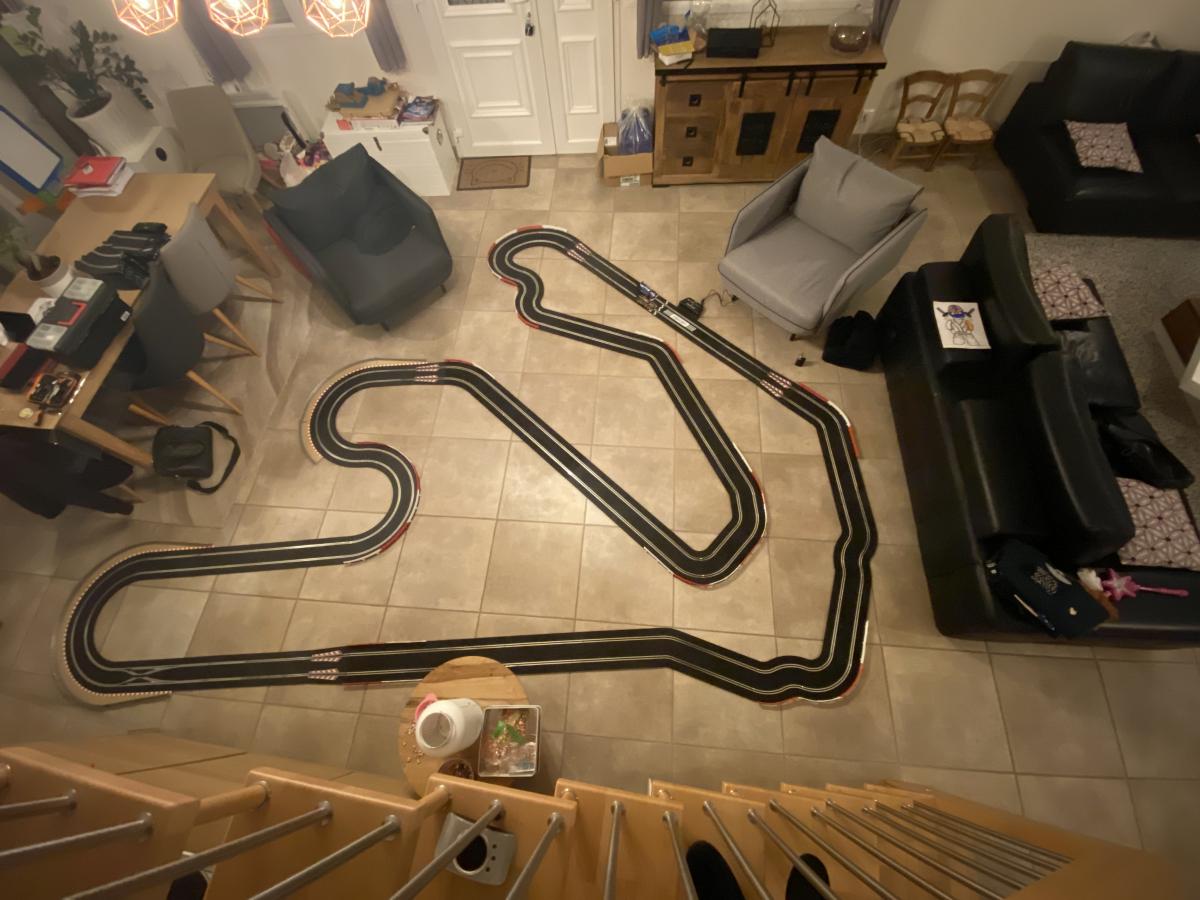

Ma pratique du slot se veut avant basé sur le loisir, pas de compet pour moi mais juste de bons moments en famille et avec les potes. N’étant moi même pas très manuel j’ai envie de mettre en place quelque chose de simple qui fonctionne bien.
Je tiens à préciser que dans un premier temps mon circuit ne sera pas fixé mais démonté au Printemps et en Été. Je dispose d’une grande pièce de jeu d’environ 25/30m2 pour installer mon circuit au sol dans un premier temps.
Pour créer mon circuit j’ai en ma possession un circuit Scalextric Classic 24h00 du Mans avec rails supplémentaires (environ 14m) datant de 2001, un circuit Scalextric Digital 24 Le Mans avec base Arc Pro pour faire évoluer le premier. J’ai commandé des rails adaptateurs C8222 que je devrais recevoir demain. On devait s’arrêter là mais......

Mon idée pour conclure est donc de transformer tout cela en un bon vieux gros circuit digital des familles. Je sais que je vais avoir des revêtements différents mais cela ne me gêne pas au contraire. Comment me conseillez-vous d’adapter tout cela. Vais je avoir assez de puissance électrique avec un seul transfo. C’est ce qui me fait le plus peur, faire des pontages et cie n’est pas trop mon truc, je n’y connais rien et je voudrais un resultat le plus propre possible. Je vois que ma base arc pro à 2 entrées 15V mais n’est fourni qu’avec un seul transfo, si je rajoute un transfo et ce que cela peut le faire pour électrifier un circuit comme celui que j’envisage de faire?
