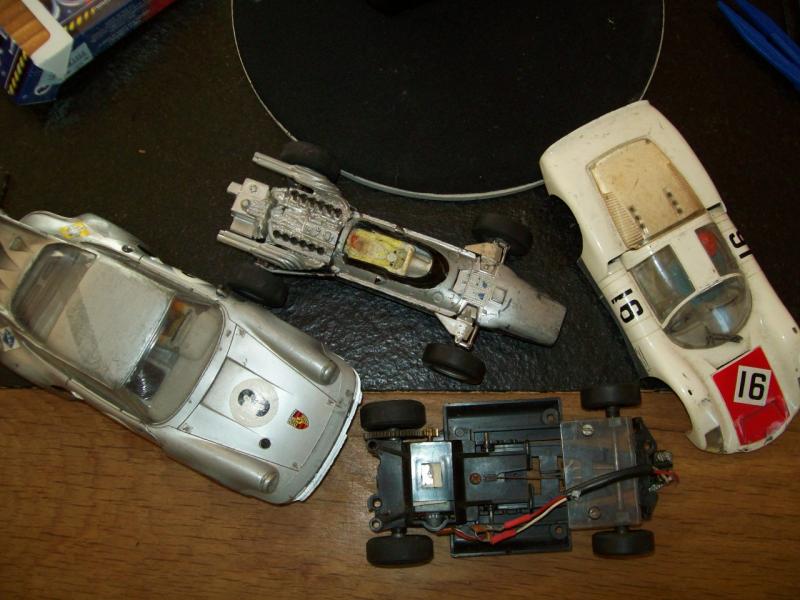

j'ai de vieilles voitures carrera exlcusiv1/24 toutes cassées
est ce que je peut acheter des chassis moteur,et autres pièces

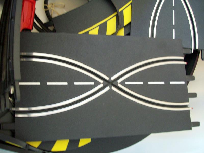

j'ai aussi dans mon circuits des rails ou les voies se croisent
le pb c'est que ça ne marche pas sur mon circuit est ce normal ?

Les rails de carrera 132 , 124 , exclusiv, evolution sont compatible
Si tu as un pb , donne plus de détails...

Salut
Tes Carrera sont celles qui avaient le guide monté sur un bras articulé, avec carrosserie en plastique rigide, ce sont les plus jolies ,c'était avant les carrosseries souples et châssis simplifiées
Surtout garde les et restaure les, cela marche très bien , on a pas fait beaucoup mieux depuis en 1/24, tu peux remplacer les roues ar par des modèles actuels alu avec pneus mousses
Sur la piste les voitures paraissent lentes , mais quand on prend le chrono, on voit qu'elles tournent aussi vite que les meilleures 1/32 actuelles exeptées quelques exeptions genre NSR Mosler

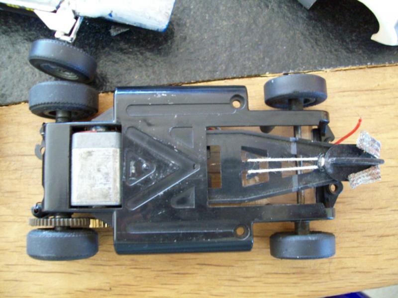

bonjour,
et merci pour vos réponse
pour les croisement c'est bon j'ai resolu le pb ça fonctionne
et pour les voitures c'est ce que je comptait faire les restaurer
j'ai d'ailleur commencé avec deux chassis j'en est fait un mais du coup il m'en manque un et un moteur ou est ce que je peux trouver ça (ebay.de ? )

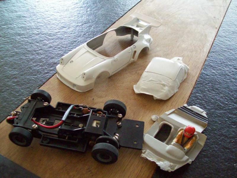

je fait mon premier "scratch" sur la porche!!!
ouais je sais c'est pas top m'ai j'avais que du blanc en stock et je doit avoir par la des pentures pour maquette alors je vais essayer de faire un truck sympas

Oui c'est sur Ebay que tu trouveras des pièces détachées ou d'autres voitures, mais va directement sur Ebay Allemagne ou Hollande

je pense que tu vas devoir racheter une voiture complète, si tu la trouves... des fois carrera est un peu limite niveau pièce détachée ![]()

de nouveau j'ai du mal avec mes croisements
sur un carrera exclusiv est obligatoire d'avoir 2 changement de piste pour ne pas avoir d'interférence avec les poignés
je m'explique
je monte un petit circuit je met 1 croisement donc la voiture roule au final sur les 2 pistes donc je ne peux rouler que tout seul
si je monte 2 croisements là je peux rouler avec 2 voitures sans interférences
c'est normal ?
je pense que oui mais confirmez moi
2 croisement obligatoires ? ou possible 1 ?
merci

Les croisements vont par 2 obligatoirement pour rouler a 2, si tu n’en met qu’un il ne faut pas branché les 2 poignées sa fait un cour circuit, une seule poignée et tu peut rouler sur les deux pistes.

J'avais fait la même erreur et de surcroit branché mes deux poignées. Bilan ma R5 Turbo Fly neuve a été comme catapultée et a fini sa course avec fracas contre le pied de la bibliothèque. Heureusement pas de court-circuit.
Les croisements doivent toujours être intégrés en nombre pair : 2, 4 , 6...

bon ok
je m'en doutais mais j'aurai préféré autrement
tanpich j'aurai donc deux croisements
