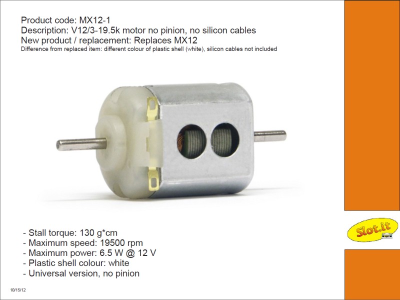

Le moteur Slot-It est marron clair pour sa partie plastique, alors que celle de l'essai, comme la 250 Lm et même la Ford GT40 slot it, ont cette pièce orange.
Je n'ai rien contre le marron, et je ne connais pas sa différence avec l'autre, mais je trouve que du coup, l'auto tire ''très long'', une fois lancée, pas ou peu de frein moteur, un peu comme sur la Cobra Shelby bleue métal de Revell ( comportement identique finalement ). En bref, elle est beaucoup moins vive que sa Soeur ferrari, pourtant plus lourde.
La transmission: 9/28
Que puis-je faire pour améliorer un peu les choses, changer le moteur, ou mettre une couronne plus grande ?
Le Slot It "cage verte" était effectivement bien adapté aux voitures "à l'ancienne"
