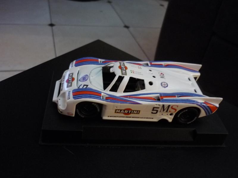

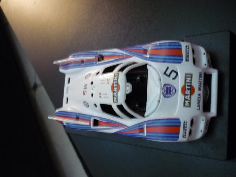

bjr a tous, j ai fait l'acquisition dernierement de la slot it lancia lc2
apres peinture et pose de decalco patos australie
j aimerais vernir le tous
mais quel vernis utilliser?
sachant que la peinture utillisée est de l'acrylique.

Date du message : mercredi 7 octobre 2009 à 20h48
2 semaines de sechage pour les decalcos ca devrait aller non!!
je tiens a préciser que c'est ma premiere realisation
vos avis son les bien venu

Date du message : mercredi 7 octobre 2009 à 20h50
je n ai pas eu bcp de chance
car les decalcos que j ai recu n était pas éxactement a l echelle
j ai un peu galeré pour les ajusté
c est pas parfait mais bon j ai fait de mon mieux
