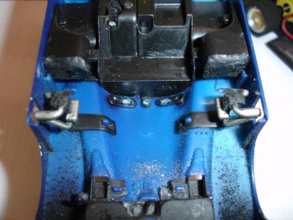

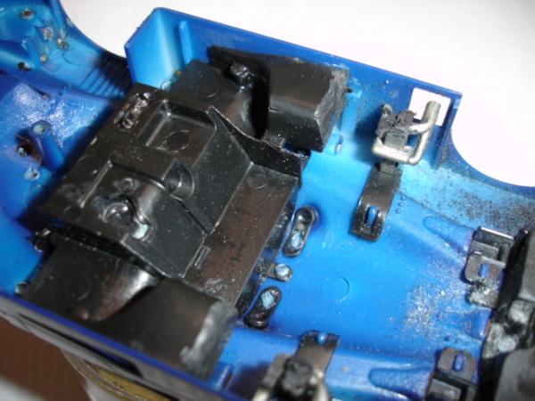

comment avez vous regler vos sauber
la mienne tourne bien mais je pense qu'elle vaut bcp mieux mon probleme est que je ne sais pas trop ou mettre le lest a l'ar a cause des turbo qui gene

pareil pour moi
elle marche bien ,mais je sens que l'on peut faire mieux
pourtant j'ai coupé un peu a l'interieur sans que cela ne se voit avec au final un poids de 88grs
mais je ne suis pas satisfait,alors si quelqu'un a mieux je suis preneur aussi !

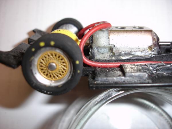

mois je l'ai lesté comme une 956 avec les lest le long du moteur(sur les cotés)

speedy : ben les pneus de ma gt-one, c'est pas glop, ils dejantent, du coup j'ai mis des ninco 20x10 et revus le lestage, 5 grs derriere le guide, 1,5 a la place de l'aimant, et 2x1.5 juste derriere l'axe. ca va bcp mieux, elle est tres proche du record de piste ( a 1/100em seulemment ) mais je suis sur que ca peut encore aler mieux
BART :ben moi j'aurai bien aimer faire comme sur ma 956 mais dans ce cas faut que je vire les turbos et ca m'embete ( ca marche moins bien sans turbo )
