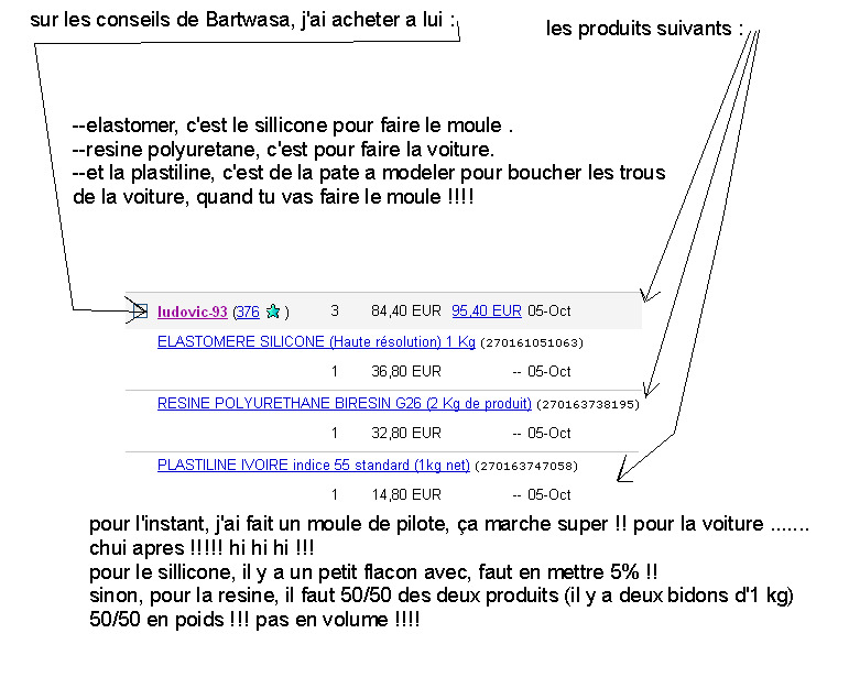

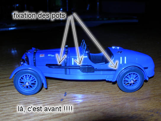

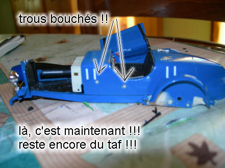

shenina
Date du message : mercredi 28 novembre 2007 à 11h48
pour la plastiline tu veux dire boucher les trous d'insertion de la polyuréthane????
car si on bouche les trous de la voiture je comprend plus rien.......
le seul truc qui ma toujours freiner c'est le passage a l'acte......car au prix de sproduits, je voudrais etre sur de mon coup aussi.....

| shenina a écrit : |
| pour la plastiline tu veux dire boucher les trous d'insertion de la polyuréthane???? car si on bouche les trous de la voiture je comprend plus rien....... le seul truc qui ma toujours freiner c'est le passage a l'acte......car au prix de sproduits, je voudrais etre sur de mon coup aussi..... et question suivante..... ok on a trouver la coque que l'onv eut faire, mais pour esl vitre, le thermoformage c'est aussi chiant a faire...... bon, une fois que ta trouvé ta voiture a reproduire ! il faut boucher certains trou !!! pour en faire le moule !!! . Auteur Message shenina Date du message : mercredi 28 novembre 2007 à 16h13 aaaaaaa pour pas que la carro reste prisonniere du moule c'est sa? Les freins c'est pour les lâches mais si tu freine pas t'es un c**. Que choisir? Auteur Message bartwasa Date du message : mercredi 28 novembre 2007 à 16h41 voila vlola fo pas pousser mémé dasn les ortis j'arrive
pour les matériaux teubar t'a mis les liens pour trouver ton bonheur (la plastiline l'élastomere et la resine
l'homme a la défonçeuse Auteur Message F5JFS Date du message : mercredi 28 novembre 2007 à 18h46 Le site web d'un détaillant bien achalandé situé en région parisienne (Corbeil 91) et pas avare de conseils Mes sites web: Auteur Message bartwasa Date du message : mercredi 28 novembre 2007 à 19h26 moi aussi je me fourni chez polyplan mais la difference de prix avec ceux pratiqué sur la bay 43 euro pour 1 kilo de plastiline et 41 euro pour 2 kilo de resine (1K (a) et 1K (b)) ça fait des difference de 15 euro du kilo l'homme a la défonçeuse Auteur Message racingniko Date du message : jeudi 24 janvier 2008 à 23h48 y'a Ebalta en RP, à Argenteuil. excellent rapport qualité (Dow Corning rebadgé pour les silicones entre autre) / Prix Ebalta France tel : 0134108295 Auteur Message bartwasa Date du message : vendredi 25 janvier 2008 à 00h02 il aurait pas de site internet par hasard pour pouvoir comparer l'homme a la défonçeuse |
