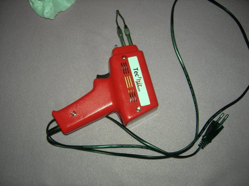

MOI G CA POUR FAIRE MES SOUDURESAVEC DEUX PANNE DE RECHANGE PUISSANCE 100 WATT
